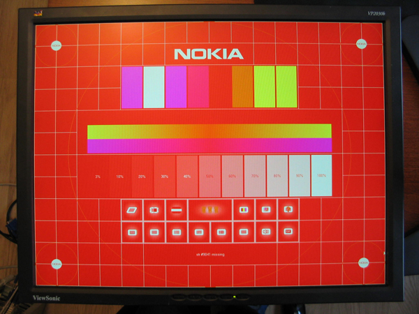

Монитор ViewSonic VP2030b при подключении через D-SUB работает нормально, а при подключении через DVI вместо черного цвета присутствует красный. Менял компьютеры и кабеля. Проблема остается. На материнке заменил несколько вздувшихся электролитов. Не помогло.

а чё показывает nokia monitor test
полосато цветастая картинка

Сообщение #4 От 04/11/2011 13:39 цитата
Очень похоже на электролиты на майне.
Мелочевка вокруг Генезиса.

Сообщение #6 От 08/11/2011 09:34 цитата
системное же меню вроде в норме.
иной вход тоже в норме
логический вывод, это сам енезис виноват
скорее всего моник на горячую включили вот и убили его так
