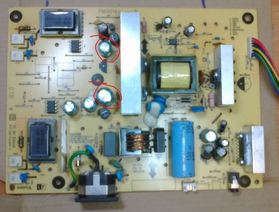

Ребя, всем доброго времени!
Монитор Benq T221WA
Плата БП + инвертор ILPI-033 VER:B 2007.01.26
Симптоматика:
Сначала стал долго включаться(10 мин мог включаться), спустя пару месяцев появилась рябь сверху 1/3 экрана. Лампы в норме.
Внешний осмотр показал два вздутых конденсатора. При проверке тестером - заряжаются.
Больше пока никаких измерений не проводил.
Нашел по монитору эту и эту темы.
Что дальше копать? Прошу не пинать - знания базовые))) Благодарен за любую инфу.
Спасибо всем заранее

Вздутые - 99% нежывые. Не поменяеш на хорошие моник умрет. С большой утечкой конденсатор может даже закоротить. Если нет спец. прибора проверки емкости и утечки - замени на новые все во вторичке.

grey писал:
Глубокая мысль. Главное про 99%, а вдруг типа не то ляпнул.
grey писал:
То есть это и есть оставшийся 1%. Ежели из литика поперло жопу, но прибор показывает что живой, можно оставить.
