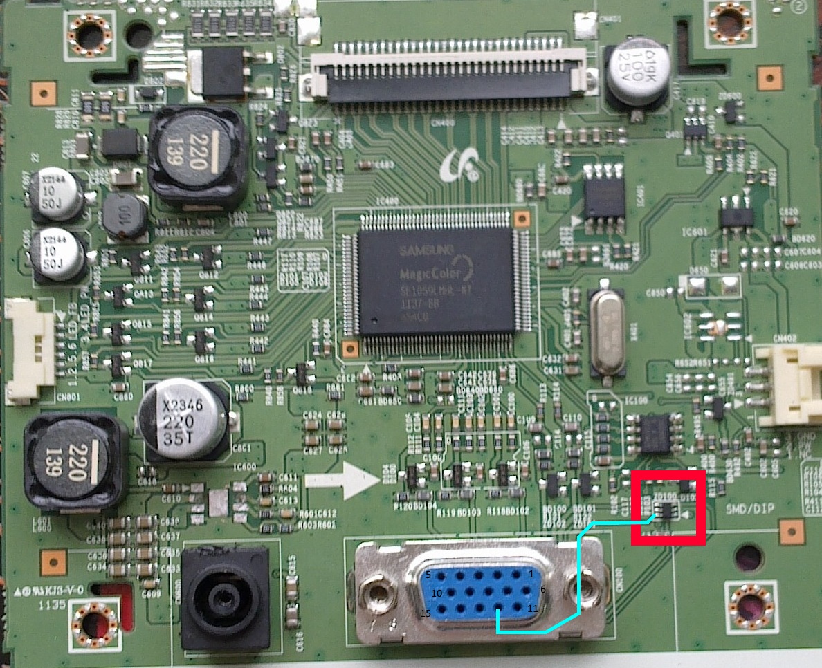

В мониторе стоит плата с маркировкой
Код:
MODEL: SA100
CODE: BN41-01746B
DATE: 2011.09.19
REV NO: MP 2.0
FR_4
на ней обуглился чип который на схеме подписан ZD100
скачал схему, но там то что написано мелким шрифтом вообще не прочитать
судя по тому что с 12 ножки VGA разъема к ней идет контакт DDC смею предположить что это это схема DDC с инфой о мониторе
какая маркировка у этого чипа должна быть, требуется для заказа
фото немного другой ревизии платы из интернета, но схема там же
 Размер файла:  450.62 КБ
 Просмотрено:  465 раз(а)

Наверное с прошивкой EDID восьминогая, та что выше. На ней должна быть написана полная хрень, так как это Самсунг. На само деле там должна быть 24хх микросхема. А то что сгорело возможно был ключ по питанию или аналоговый стабилизатор.

Добавлю по теме. Тот проводок что изображен на фото цвета морской волны, это питание +5 вольт, идущее из видеокарты наружу. По мысли создателей оно и должно питать 24 микросхему с EDID, что бы монитор определялся даже в выключенном состоянии. Но у некоторых производителей бзик или завихрение в мозгах и они ставят ключ на питании 24 микросхемы, а провод идущий с видеокарты служит только управляющим сигналом, а не питанием.
Если убедится что 24 микросхема пятивольтная, а не 3.3 вольта, то можно сгоревший ключ снят и провод бросить напрямую на питание микросхемы EDID.
