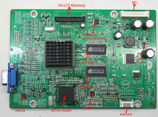

Сообщение #1 От 14/01/2009 12:19 цитата
Проблема такая - при включении видны дефекты на заставке (надпись Acer отображается с помехами - квадратиками), монитор работает, кнопки работают, меню отображается, но с дефектами - в названиях пунктов меню левые символы( квадратики, закорючки)
Думаю, что слетела прошивка микроконтроллера MTV416

Спасибо, только вот что - там архиве 3 файла, один - 24C16---U6, второй - 111, третий - sst25vf010a--u5.... SST25F010-это 1 Mbit SPI Serial Flash , 24C16-это FLASH, а вот 111-это что ли прошивка для микроконтроллера MTV416, потому как sst25f010 нет на плате.... прошу уточнить... Извиняюсь, что сразу не написал состав платы, вот он - 24C02, 24C16, EM63165-2шт похоже ОЗУ, микроконтроллер MTV416, и скалер (микроконтроллер 208 ног) под радиатором, радиатор на клею, пока отдирать не стал, очень крепко сидит... Это точно прошивка от ACER V243W или немного от другого предлагаете попробовать ???

lumiy, Фото платы выложи

Дело в том, что 24С16 я совсем отпаивал, и картинка была прежняя, меню искажено, заставка ACER вся в черных квадратиках... так что замена 24С16 не поможет.... так текст меню и его формирование осуществляет как раз MTV16... В Вашем архиве, если посмотрите прошивку для sst25f010 то в ней увидите слова CONTRAST, BRIGHTNES и так далее, то есть само меню... вот это мне и надо... так как вместо фразы Cable not connected - я вижу Cabke not connecssd... и так со всеми словами...причем такое ощущение, что в определенной области FLASH памяти прошивки слетел 0 разряд вместо 1 стал 0... то есть вместо буквы "t" вижу "s", вместо "с" - вижу "b", то есть не саму букву а предыдущую....причем слетела не вся память, а какими-то участками.... А теперь итог, пропаял микросхему на инфракрасной станции ERSA500 - и все... конец, монитор тепетрь даже не включается, такое ощущение что у микросхемы MTV416 при прогреве слетает FLASH... но все равно большое спасибо за помощь....

Отпаял MTV416 считать на программаторе не получилось, считывает все FF...Сейчас буду собирать схемку для чтения MYSON MTVxx через VGA разъем (через него он и шьется по ISP), с результатами доложусь...
PS. Не пойму как добавить фотку платы.......help

Прошу прощения не увидел...
Вот фото платы....

Считать через программку с адаптером для VGA не получается..У программки нет поддержки MTV416, а у него в свою очередь полноценного ISP режима... Плату в монике заменили полностью...Так что спасибо за помощь... Тема закрыта
