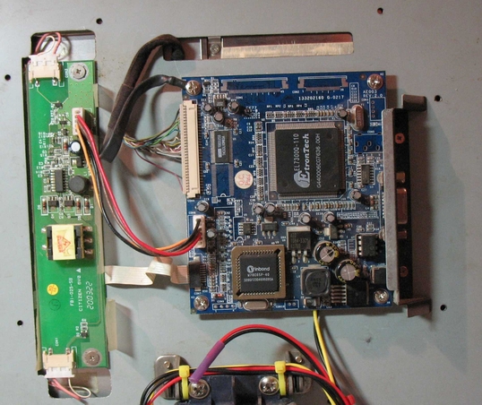

Доброго времени суток, товарищи!
Нашел в закромах родины 15" мониторчик без корпуса. На фото потроха. Монитор работает, но платы с кнопками управления нема, а очень-бы хотелось.
Самостоятельно определить тип монитора/шасси не получилось, хотя есть веские подозрения, что это Digital Vision DV15какойто.
Никаких кодов/партнумберов не заметил я на нем, такчто гуглить не особо получилось.
Проц - Winbond W78E65P-40
Видеопроц - EtronTech EL7300Q-110
Помогите пожалуйста хотяб моделькой, а лучше схемкой платы управления.
На разъеме управления 8 контактов.
А куда же левый нижний шлейф уходит?

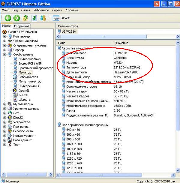

Если кабель "полный", то по квадратной шине DDC монитор сообщит о себе операционной системе через видеокарту.
Эту инфу можно найти в панели управления свойств видеокарты- нвидии , ATI, и пр..
Можно также использовать различные утилиты, например Everest.
Уходит он какраз на плату управления, но ее нету ...

Если кому интересно решение:
Эверест, вобщем-то не помог, монитор опознался как Macro Vision MV590, поиск по форумам тоже ничего интересного не дал.
Даташит на процессор тож ничего не объяснил, ибо это обычный винбондовский микроконтроллер.
В итоге взял мультиметр и померил напряжения на разъеме, после чего сделал соответствующие выводы.
№ - Напр. - подумалось - оказалось
8 - 3.29в - светодиод - светодиод ON
7 - 0.13в - светодиод - светодиод ST-BY ? (при выключении мигает один раз и все)
6 - 5в - кнопка - кнопка вкл/выкл
5 - 0в - земля - земля
4 - 5в - кнопка - кнопка авто (ресет)
3 - 5в - кнопка - кнопка вверх
2 - 5в - кнопка - кнопка вниз
1 - 5в - кнопка - кнопка меню
