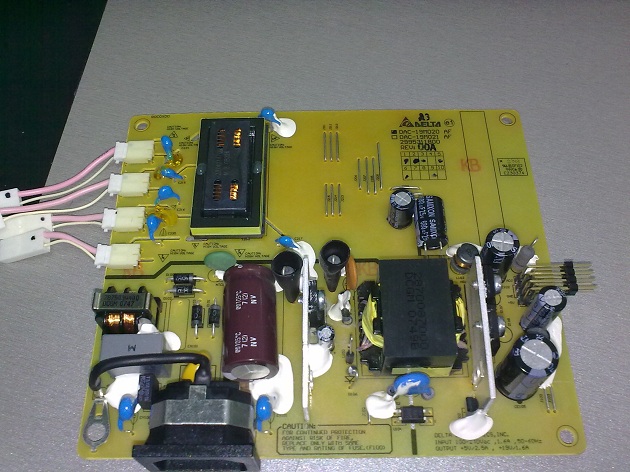

нужна схема на блок питания монитора viewsonik vx2240w
установлен блок питания Delta DAC-19M020 AF
залили водой, в связи с чем, "отпаялось" несколько компонентов
на сайте нашел схему на БП Delta DAC-19M008
не очень похожа.

Фото БП скинь

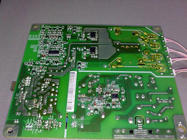

фотографии лицевой и обратной стороны платы
фото1

TE
Сообщения: 10199
Сообщение #5 От 08/12/2010 12:10 цитата
acidman, пользы от таких фотографий почти ноль. Была бы какая-то, если бы выложил на любом обменнике хорошее фото той части, где не хватает деталей и по которому можно проследить цепи от этих деталей. Обязательно необходимо сообщить каких деталей не хватает, типы микросхемы ШИМ, транзистора и др. активных компонентов.
acidman
Сообщения: 8
Сообщение #6 От 08/12/2010 14:32 цитата
крупный план того что выгорело:
1) 2)
фото общего плана:
1) 2)
ДОБАВЛЕНО 08/12/2010 15:44
TE писал:
ШИМ судя по всему SG5841 (вторая микросхема BIT3501), но т.к. микросхема немного развалилась, прочить можно только "SG"
не хватает резистора он обуглился и отвалился... на фото видно, сдох транзистор и ко всему прочему, испарилась дорожка и сдох полевик.
TE
Сообщения: 10199
Сообщение #7 От 08/12/2010 15:29 цитата
TE писал:
acidman,обязательно необходимо сообщить типы микросхемы ШИМ, транзистора и др. активных компонентов.
Добавлю, которые не видно на фото.
Микросхема похожа на SG5141, о которой писал gavs.
R113 вроде между затвором и землей. Позже посмотрю повнимательнее и поищу подобную схему.
TE
Сообщения: 10199
Сообщение #8 От 08/12/2010 18:29 цитата
Восстановить дорожку питания от "плюса" мелкого электролита (его заменить), который рядом с ключом со стороны затвора, до 7 вывода микросхемы. Восстановить дорожку между ног токового датчика, который тоже наверняка сгорел. R114 можно взять по даташиту - 100 Ом. Прозвонить R129, D105, R112, последний сгорел, но маркировка видна. R113 тебе виднее где стоял, по фотографии трудно понять, если между затвором и землей, то 22 -47 кОм. Заменить микросхему, полевик, прозвонить всё остальное, лампочку вместо предохранителя и можно подавать напругу.
