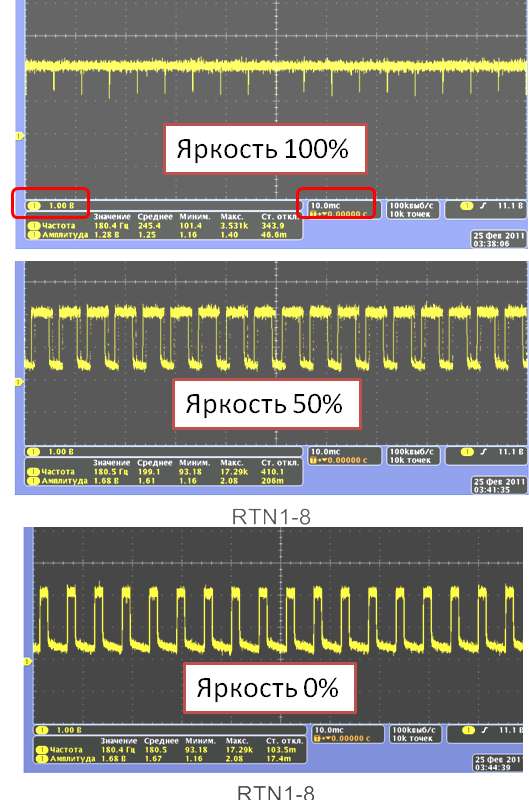

INTREPID
Сообщения: 1470
Сообщение #7 От 07/01/2014 17:35 цитата
PrOpps писал:
Следил за генератором транзисторами, всем подряд кроме процессора осциллографом - ничего негде никак не могу найти, хотя и LED опять же мне не ясно как работает недовольство, огорчение И реакция только на нем одном видна
примерно так работает.
  LED подсветка.jpg  62.02 КБ  Скачано: 466 раз(а)

INTREPID,
Неправильно видимо меня поняли, спасибо за осциллограммы но я про другой LED

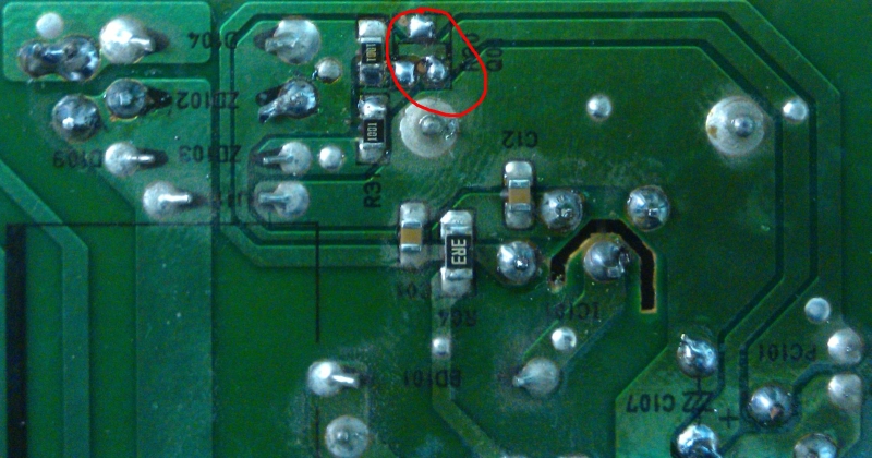

PrOpps
Сообщения: 65
Сообщение #12 От 12/01/2014 18:37 цитата
CombatUA,
Спасибо за помощь
В итоге все решилось пропайкой этих самых стабилизаторов
