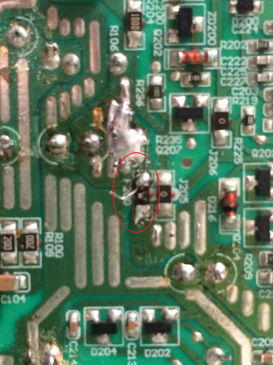

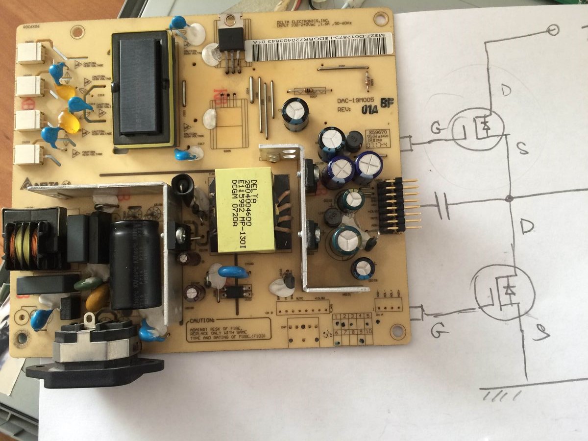

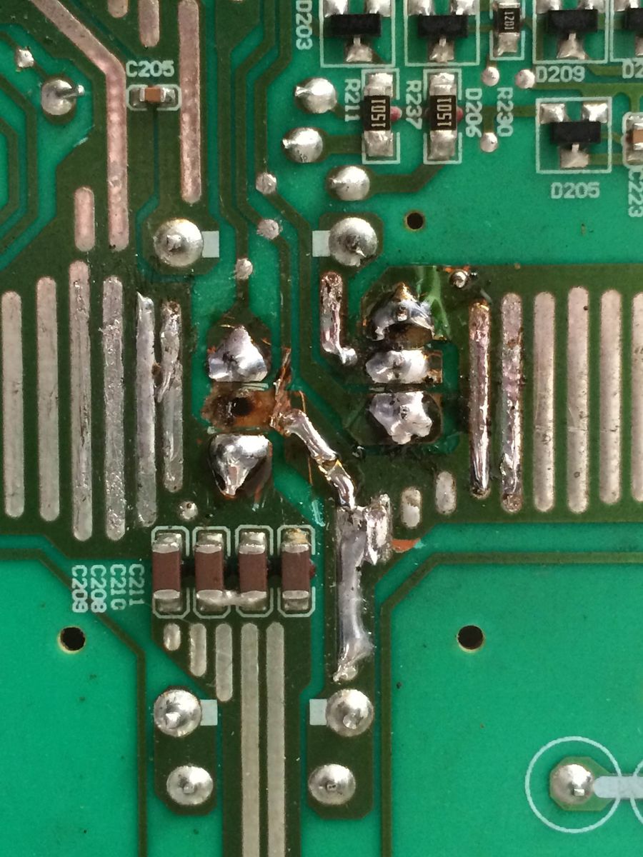

Попал ко мне в руки монитор после, как я понимаю, неоднократного ремонта. Симптомы - вспышки подсветки и мигание светодиода, с характерным клацанием (инвертор стоит в ошибке).
Открыл и увидел следующее:
Кондеры были практически все поменяны, пробитый Транзистор Q205 40N03P.
Предохранитель F200 - кинут жучок. "Соплей" на плате нет, проверил несколько раз.
Что я сделал:
Q206 (офк такойже как и Q205) выпаял и проверил - исправен.
Впаял новый исправный полевик в Q205 - результат пробило сразу. Емкостя не менял. Лампы исправны - проверил с аналогичным инвертором, только на нём другие транзисторы: 40T03GP
И вот сижу не пойму что делать? Заказывать оригинальные транзисторы или искать проблему в другом? Ткните носом, если знаете

  F200(2).jpg  149.23 КБ  Скачано: 591 раз(а)
  Q205,Q206(2).jpg  173.72 КБ  Скачано: 555 раз(а)

ты на управление транзисторов осцилом стань ...
Kolupalkin
Сообщения: 914
Сообщение #3 От 10/02/2015 17:14 цитата
KRAB писал:
Ну в общем таки да,сразу увидишь.
А вообще там бьются транзисторы преобразователя уровня верхнего ключа - типовуха,бывает прихватывает контроллер упс!

При сгорании Q206 как правило сгорают транзисторы в предвыходном буфере. Схема: http://archive.espec.ws/section1/file24045.html

Обследовал пару q204 и q208 - короткая. Сдул оба - оказался пробит q208. Заменил. Дефект сохранился. Пожалуйста пока не предлагайте решений, мне кажется, завтра я решу эту задачку). Обязательно отпишусь тут. Спасибо за советы)

В ообщем подключился осцилом на вход транзисторов. Проверил импульсы с 8 и 9 ног микрухи поочередно на всех транзисторах. Импульсы есть - 3 импульса и всё инвертор уходит в ошибку. Есть подозрения на обратную связь с микросхемой, что должна быть на 14 ноге. Так вот её нет. Я верно копаю?

Импульсы на затворе верхнего транзистора мерить надо между затвором и истоком ,а то между землей и затвором будут импульсы,а их то там и нет
