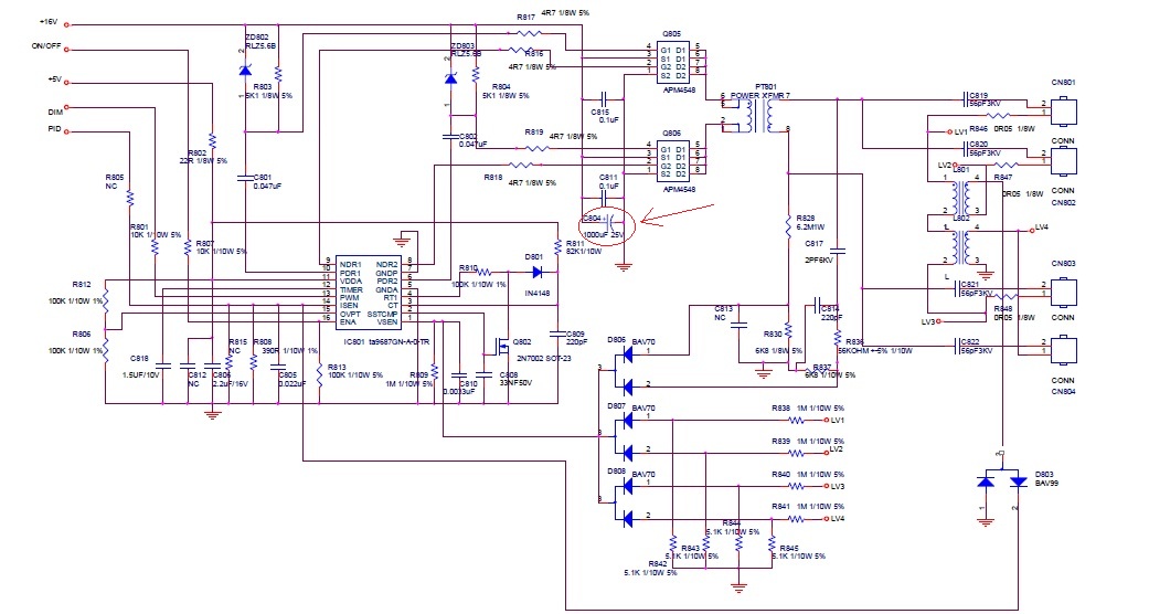

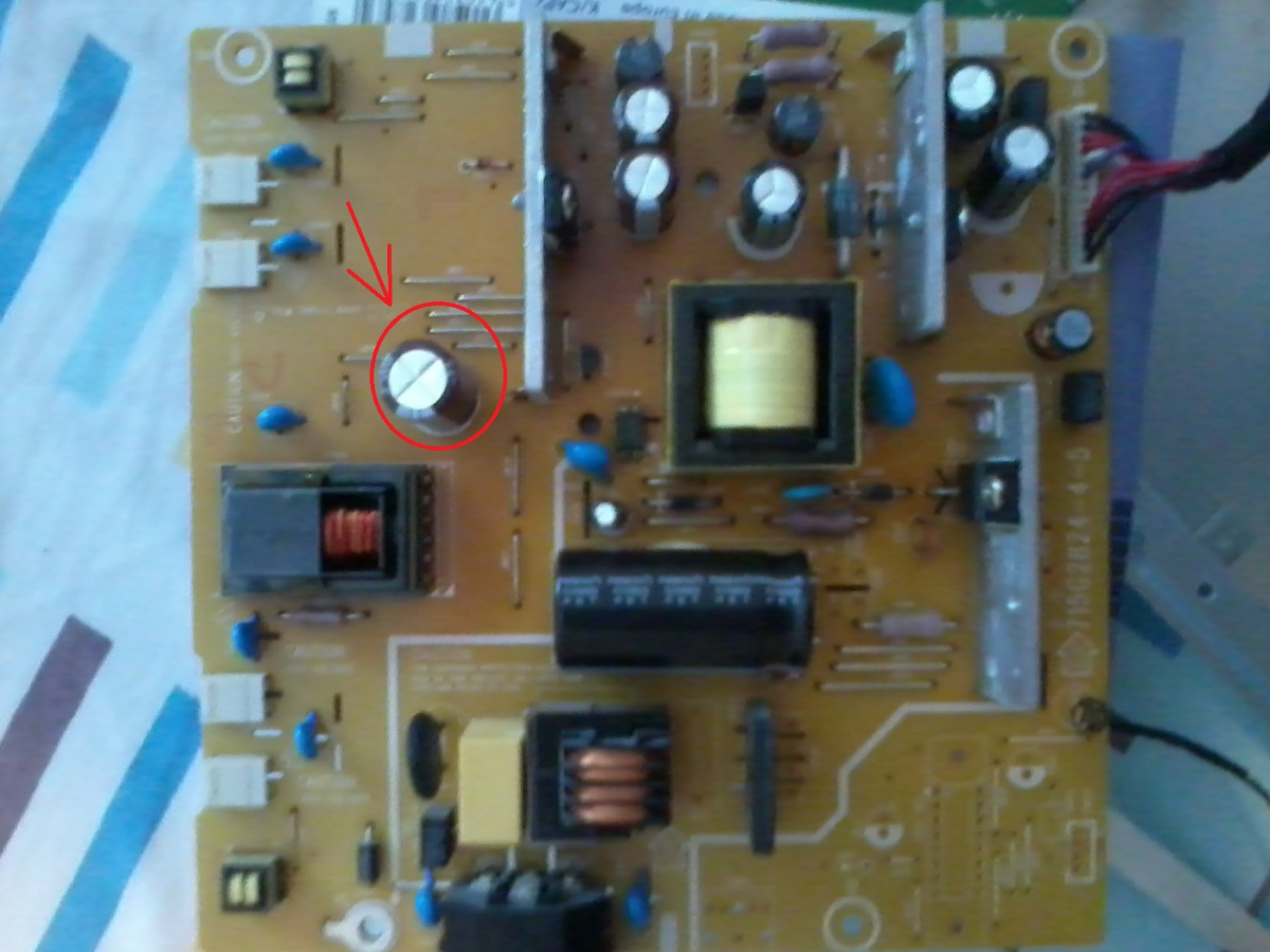

При включении монитора подсветка кнопки питания загоралась синим но изображение отсутствовало, если кабель не был подключен то кнопка начинала светиться желтым через 5 секунд примерно, когда был сигнал с кабеля был продолжала светиться постоянно синим, как бы все нормально и есть сигнал но изображение отсутствовало, толи подсветка не запускалась, на плате питания обнаружил один вздувшийся конденсатор, заменил, теперь при включении щелкает и подсветка кнопки мигает синим все время. Поменял все электролитические конденсаторы на плате питания но также мигает и щелкает реле. Пробовал и другие конденсаторы на место вздувшегося все тоже самое. Но когда возвращал вздувшийся конденсатор на место все становилось как и прежде. Подскажите пожалуйста в каком направлении дальше надо двигаться что проверить или заменить? Если потребуется могу выложить фото платы.

Сообщение #4 От 08/08/2015 14:52 цитата
теперь измерения и родное фото, стрелкой вздутый конд.

Сообщение #5 От 08/08/2015 16:00 цитата

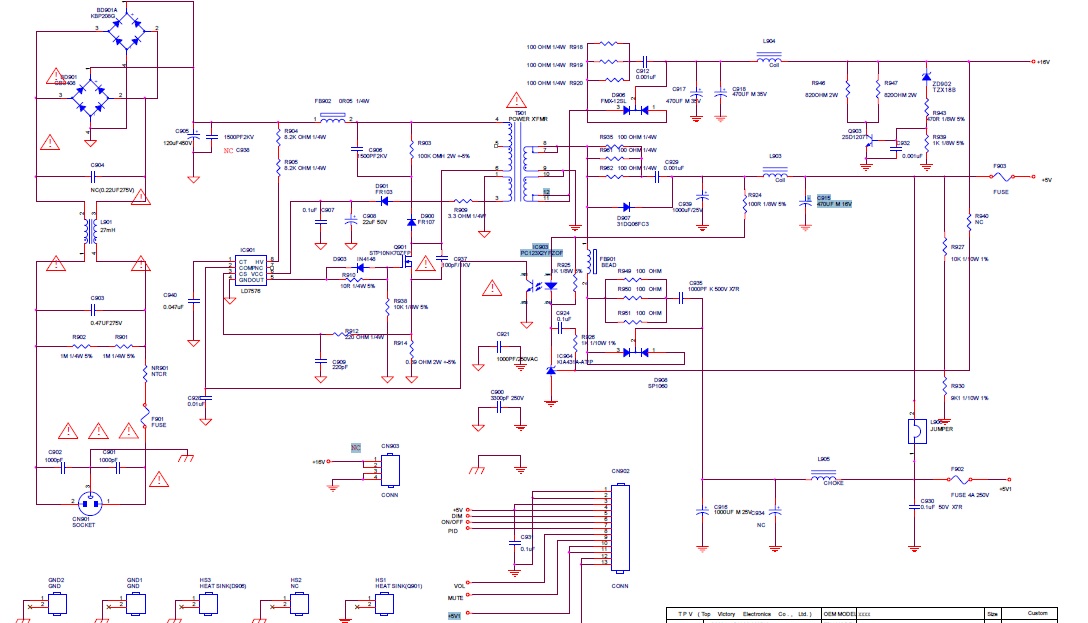

Вот фото платы питания, помечен конденсатор который был всдут, сейчас уже заменен на другой. Разъем который выходит на материнскую плату содержит контакты, GND, +5V, +5V1, on/off и один подписан DIM.
Мерил только 5 V на всех присутствует 5,26В. Нагуглил Service manual схемы оттуда тоже приложу.

Сообщение #6 От 08/08/2015 16:19 цитата
Если сигналы on\off и dim появляются при вкл моника то придётся чинить инвертор тем более кандёр помер по питанию инвертора,значит могли транзюки сгореть возле трансформатора там где текстолит потемнел

Сообщение #7 От 08/08/2015 16:23 цитата
прозвони не коротят ли q805,806,не оборвана pt 801 вторичка-какое сопротивление

Сообщение #8 От 08/08/2015 17:54 цитата
При включении DiM - 3,14 В, а on/off 0,04 в момент щелчка на мультиметре бывает до 0,4 поднимается. Выводы Q805/806 проверил вроде не коротят. Сопротивление между контактами PT801 от 1 до 6 в различных вариациях(что между 1-6, что 1-2 и т.д.) одинаковы примерно 1,7 Ома, между 7-8 показывает 509 Ом.

Сообщение #9 От 08/08/2015 18:07 цитата
попробуй временно снять зашитау12 нога шим на корпус через 47 ком

Sk9000
Сообщения: 6
Сообщение #14 От 10/08/2015 09:49 цитата
А если плата питания исправна, что если подать 3В или сколько там надо, на вход on/off подсветка должна включится?

Сообщение #16 От 10/08/2015 18:29 цитата
