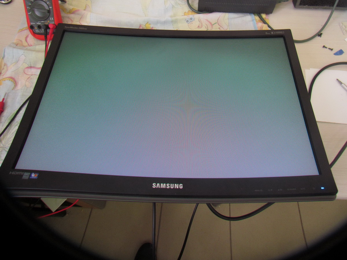

Монитор Samsung SyncMaster 2493HM
Type:KM24WS
БП:BN44-00195A
Main:BN41-00962A
Матрица:LTM240CT01
Плата на матрице: 240CT01C2LV0.2
Со слов клиента на утро не включился, отнесли в мастерскую где заменили конденсатор в БП (CB853 2200mF/10v) по +5V.
Питание на матрицу приходит +5v, после стабилизаторов +3.3v.
Собственно вопрос: можно ли проверить отдельно матрицу? На плате 240CT01C2LV0.2 есть разъем для теста.

Кто подскажет верны ли все напряжения на плате 240CT01C2LV0.2, по сигналам:
Во включенном состоянии
5VDD- 5v
AVDD-12v
VON-19.95v
VOFF-5.65v
3VDD_A и 3VDD_B -3.3v
CV0-5.13v
На дроселе L1 - 5.22v
gavs
Сообщения: 1292
Сообщение #4 От 27/05/2016 12:33 цитата

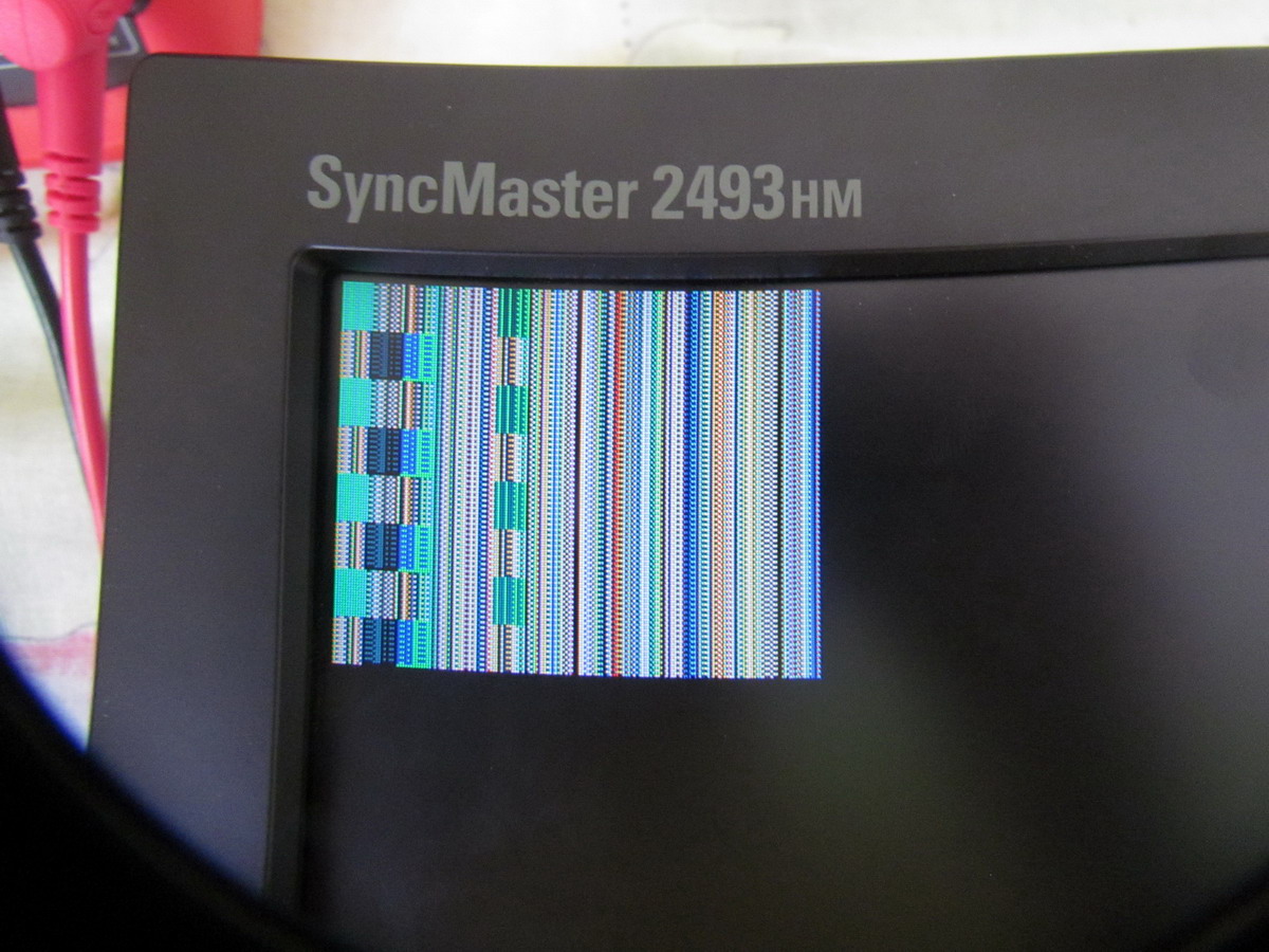

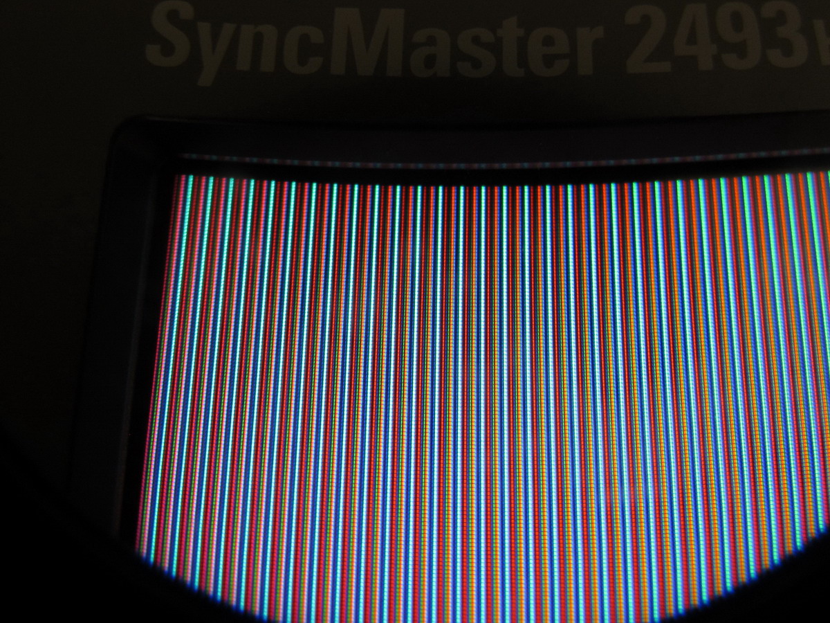

uneasy, Большинство матриц просто при подаче питания без входного сигнала показывают вшитые тестовые поля (по крайней мере находящаяся по рукой LTM213U6 делает это просто при подаче только питания). Напряжения похожи на правду.
Картинка по виду похожа на дохлую память. Она хотябы как-нибудь коррелируется с выводимым изображением? У LTM240CT01 на T-CON памяти нет, так что для начала проверяйте все вторичные питания на mainboard. Схема есть на ЭлектроТане.

gavs, На счет картинки, картинка никак не меняется при выводе изображения

uneasy, Вообщето KIA7042 - генератор импульса RESET а не стабилизатор.
Убедитесь что все AVDD и VDDP на месте (чтобы исключить обрыв в катушках), на RESET (pin 253) "0"; генерация на кварце есть (вообщето должны быть если на прошивку отзывается). Действительно похоже что скалер сдох.
Вообще монитор хотябы как-нибудь отзывается на органы управления?
uneasy
Сообщения: 186
Сообщение #10 От 27/05/2016 19:07 цитата
На L300 и L301 - 3.22v
На L302 - 3.14v
Заниженно, видать отсюда и нагрев скалера.
Если не подключать сигнальный кабель, то по монику видно что бегает табличка "Нет сигнала, ну или че там еще..". - (Само собой все в полосках.)
Если подключить кабель то можно даже зайти в меню голливудская улыбка
Да на ресете 0, и генерация есть.

Заменил скалер - полет нормальный!
