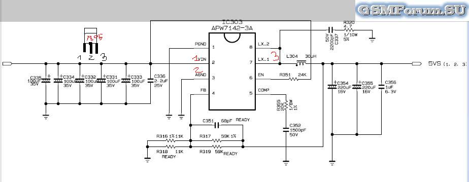

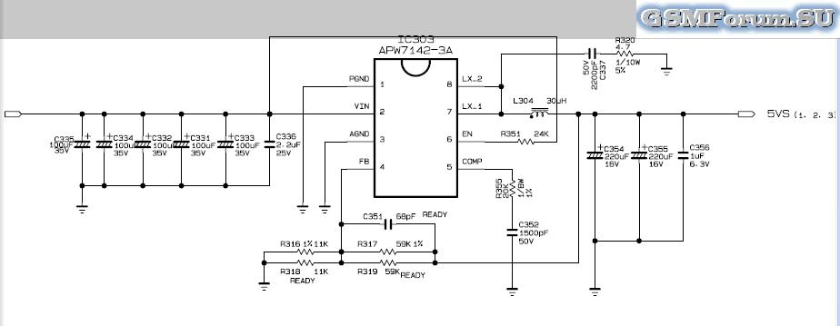

При включении Диод мигает красным ,циклически просаживается напряжение по линии 5в до 4в , по линии 3.3 в падение до 3в,по линии 12 в до 6 в, была замена ШИМ APW7142 на стабилизатор 5в , проблема осталась ,конденсаторы внешне целые , стабилизатор на 3.3 в целый, инверторная часть отключена,
Проц Novatek NT68167HFG
Flash Winbond 25x20avnig

Для приличия нужно было бы написать на какой стабилизатор была заменена микросхема преобразователя.
western
Сообщения: 99
western
Сообщение #3 От 23/07/2012 15:40 цитата
С7805CV
ДОБАВЛЕНО 23/07/2012 17:49
вот таким образом был подключен стабилизатор
  стабилизатор.JPG  36.38 КБ  Скачано: 8023 раз(а)

Для охлаждения линейного стабилизатора потребуется большой радиатор. Потребляемый монитором ток по 5В наверняка не менее 1А, ток 7805, если не ошибаюсь, тоже 1А.
Как ведет себя монитор при подключении от внешнего пятивольтового источника?
Можно попробовать разбить рассеиваемую мощность на две части, применив дополнительно 8 вольтовый, но по любому потребуются радиаторы. Лучший вариант передлка под другой доступный импульсный стабилизатор.
western
Сообщения: 99
western
Сообщение #7 От 24/07/2012 09:24 цитата
В обшем поставил другой стабилизатор монитор ожил. Это оказался бракованным, не держит нагрузку.
Всем огромное спасибо за потраченное время зря.
