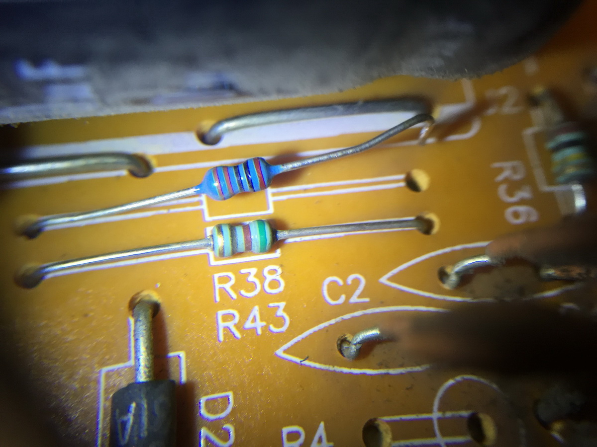

До меня по паял мастак. Я всё перепроверил. Сомнения по поводу резистора R38(возле сетевого кондера) - кадр впаял 10 ом(по паял, вместе с дорогами :confused: ).
Сгорел он или нет - хз. Чёта мало вериться.
БП не запускается.
Напруга скачет:
pin 7 CS Current sense + ramp compensation
pin 10 VCC Supplies the controller
В мануале моника схемы БП нет. Даташит ни о чём не говорит.
На шиме явных пробоев нет. Может еще рабочая......

Звонится 2,05 КОм. С БП похожая проблема - без нагрузки запускается, с ней (подключенным мэйном) скачет. Вот, разбираюсь ..

Посмотрите может сможете определить по полоскам.
Коричневый черный черный (фиолетовый?) серебрянный - всё что смог понять при увеличении . Думаю 1 Ом.

вот в увеличении.
