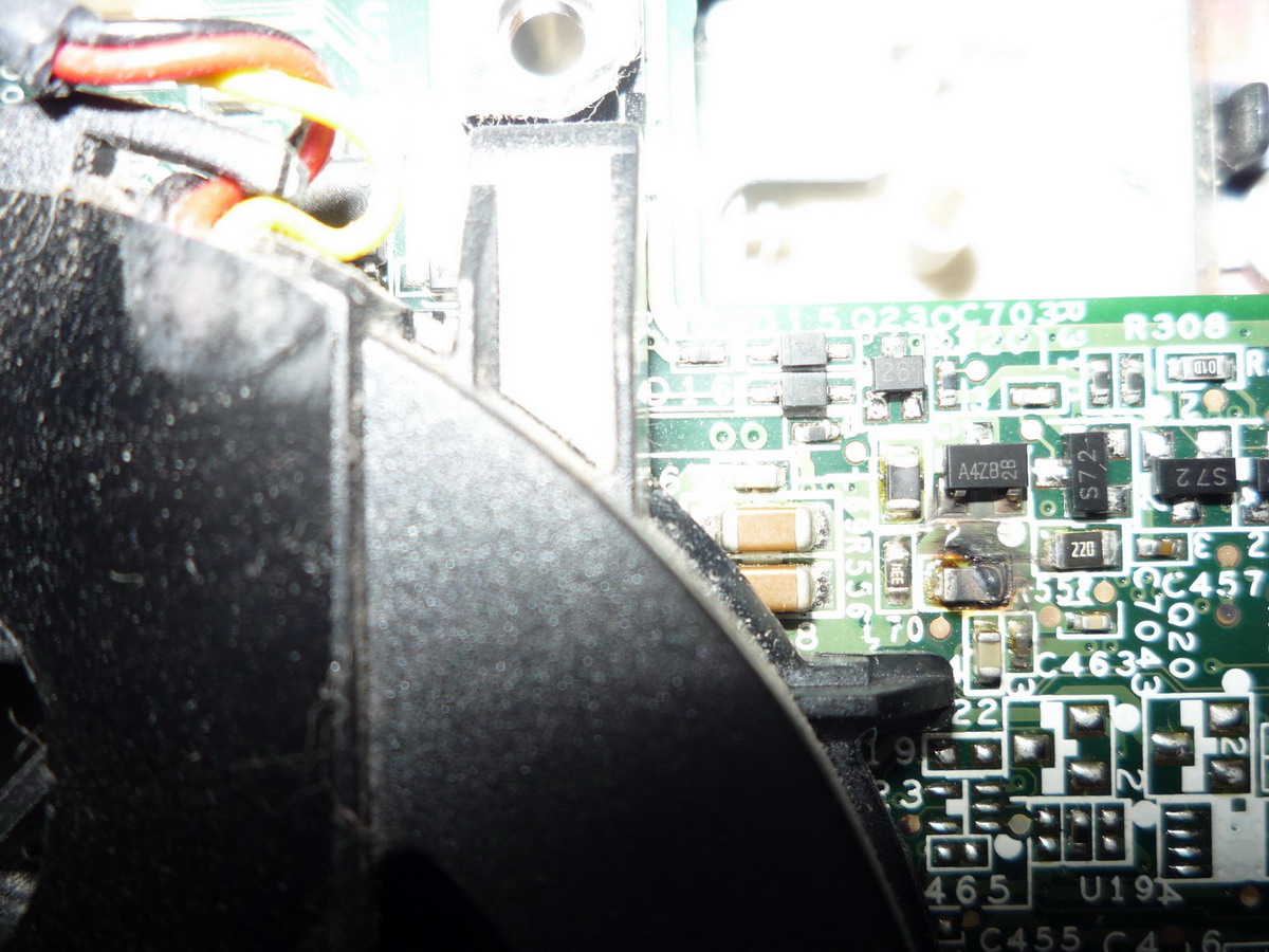

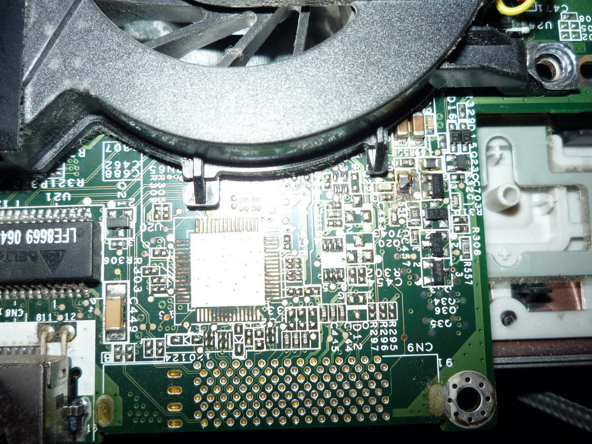

подскажите номинал этого обугленыша (на фото)
Торопился при сборке и вставил шлейф матрицы в разъем на мат плате наоборот. Там, оказывается, это можно. Под разъемом искрануло, появился запашок. Теперь ноут не включается и не подает признаков жизни.
И есть ли смысл, его менять? а то тут некоторые говорят, что при этом летит чипсет, а так же видюха. прозваниваю рядом стоящие детальки- покамест все живое. И даже обугленыш звонится на 200 Ом.
крупный план-деталька-_погорелец
 Размер файла:  260.48 КБ
 Просмотрено:  318 раз(а)
средний план участка
 Размер файла:  454.57 КБ
 Просмотрено:  321 раз(а)

Brus15, часто летит мультиконтроллер, 19 вольт не туда попадают.

Lenchik,
попробую заменить эту сгоревшую деталь каким-нить сопротивлением. (вроде как, это дроссель был). а там посмотрим, может стартанет.

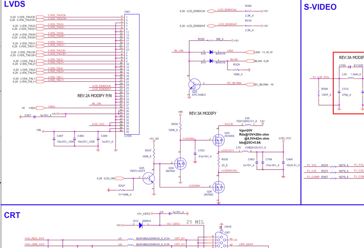

что-то схему не могу нарыть. ссылки все не актуальные. может, есть у кого? хотя бы этого участка.

Сообщение #27 От 30/10/2013 09:55 цитата
Если дроссель был так и ставь дроссель. Они обычно от помех и номинал можно приблизительно ставить. Если уж совсем нечем то перемычку. Если ток большой то сопротивление не пойдет.

О! передернул батарейку, голая (без навесного) плата запустилась. Вентиль зашелестел. правда тут же остановился,но лампочки продолжают гореть. Это нормально, считаю, т.к. ничего не подключено. В общем, думаю, все с ним нормально.так что это за деталь: дроссель, кондер, резюк, и какого номинала? можно и так оставить, если работать будет, но как-то угли эти покоя не дают.
подключил к мамке аккум, матрицу и винт: подсветка на матрицу идет, но изображения нет, с винта что-то читает.. может винду грузит,хз. мне его и принесли из-за проблем с изображанем (на экране были одни полосы.. после верчения экрана - полосы исчезали и изображение на минуту восстанавливолось, а потом опять полосило). Было подозрение на глючный шлеф.. попробую поменять шлейф.

А что рядом написано? Если L то дроссель.

Ага, это дроссель. Плата запустилась, с винта что-то постоянно грузит (наверное, винда). После нажатия на кнопку выключения выключает не сразу, а через некоторое время - видимо, винда кооректно завершает работу. Но матрица себя ведет так, как будто к ней не подключен шлейф, а подключена только подсветка - изображения нет!
Плату починили (неисправность мелочная - позже напишу), изображение на матрицу пошло.Но сама матрица некорректно отображает картинку, а если ее прижать к корпусу, то картинка становится нормальной. Меняли шлейф- тот же эффект. Поставили новую матрицу - все стало пучком. Интересно, реально ли отремонтировать матрицу?* видимо, дело в Т-con блоке на самой матрице.
  схема участка.jpg  187.44 КБ  Скачано: 372 раз(а)

Помогите пожалуйста кто может! Ноутбук Acer aspire 3680 не включается! Разобрал, нагреваются конденсаторы PC53, 52, 51. Но конденсатор PC53 обуглился до черна. Поменял PC53 ситуация повторилась! ПОмогите от чего это может быть?

Какая полярность? Там не электролитический конденсатор стоит, я ведь фото выставил! там smd керамические стоят.

Даа, здесь помощи не дождешься! На всякий случай выкладываю решение проблемы, может кому и пригодится... В общем, прозвонил по цепи согласно принципиальной схеме, контроллер питания PQ43 AOL1414 прозванивался неправильно. Заменил его и сгоревший smd керамический конденсатор и ВУАЛЯ заработал.
