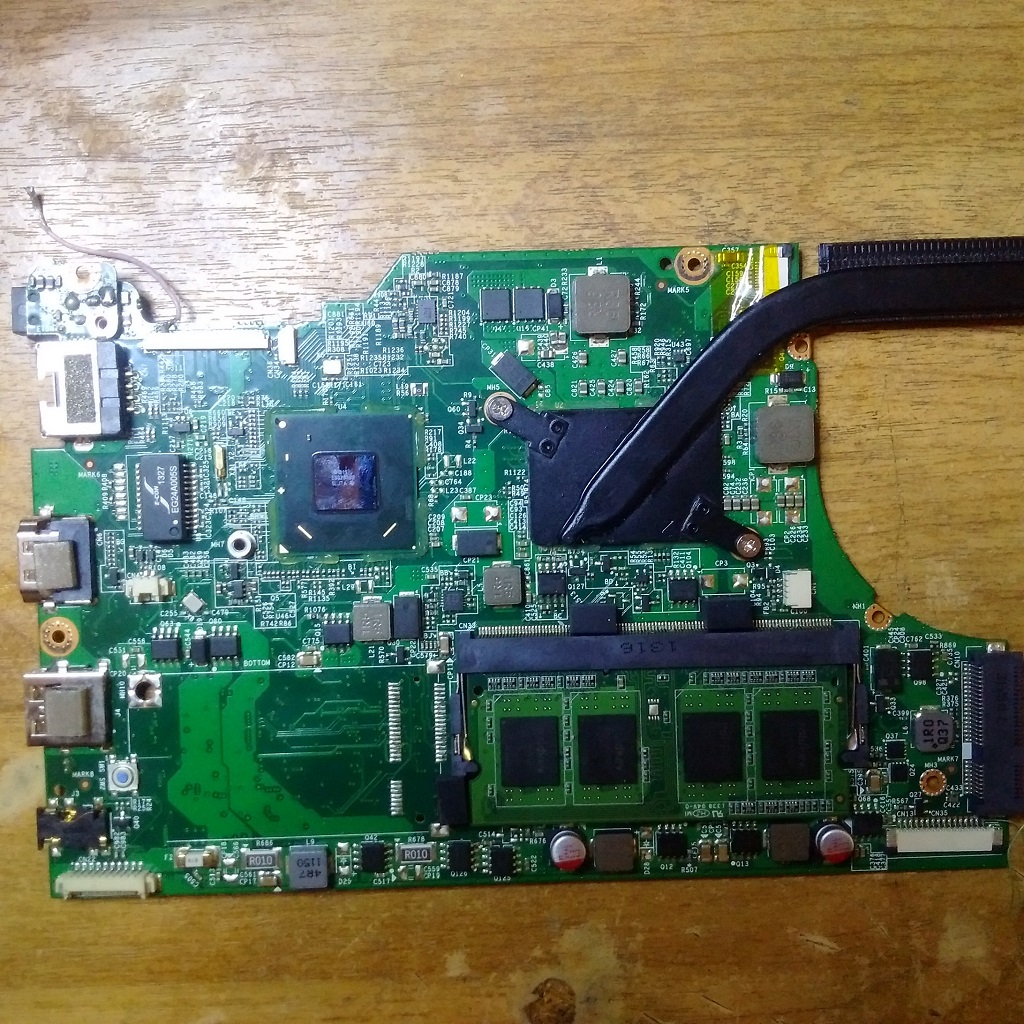

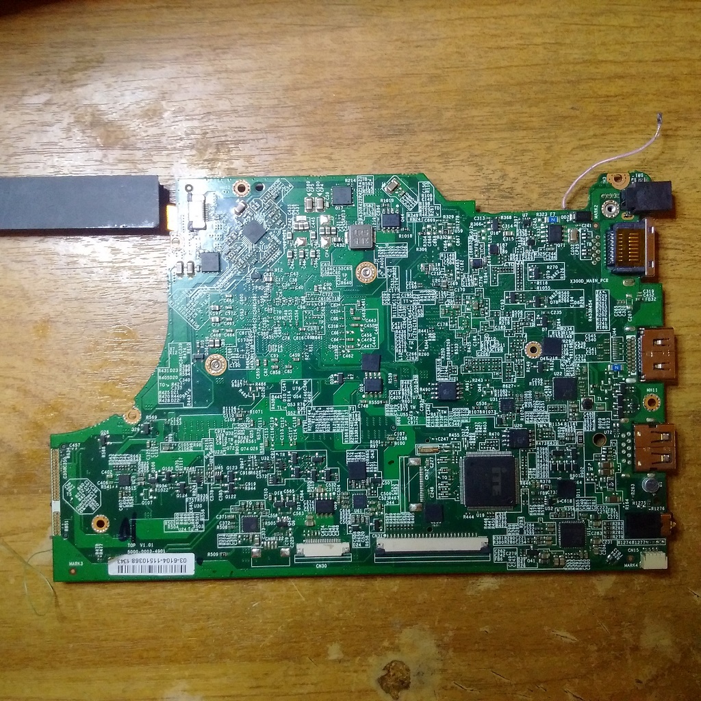

Product Code: X300D 14"
S/N:X***GYDNS01
M/B:
Lengda TOP V1.0
5000-0003-4901
2013.0628.1530
ETON ET856
E213441
Состав:
HUB: SLJTA (BD82NM70)
CPU: SR108 (Intel Celeron 1037U)
MCU: IT8518E GXS
LAN: RTL8111E
AUDIO: ALC269
U20: 25Q80A EC_BIOS
U21 25Q32B MAIN_BIOS
Нет на матрицу картинки с этого дампа https://ascnb1.ru/forma1/viewtopic.php?f=422&t=142714 но есть на HDMI
Ищу дампы биосов. Т.К Bios с X300DE выводит изо на HDMI, но не понимает напряжения на матрицу. В шлейфе матрицы был дефект, его устранил. Искал в шлейфе шину i2c для считывания i2c rom, дабы определить матрицу, но этой шины вообще нет. В предыдущем СЦ пытались отвоевать биос. И не вернули дампы. Потом дали мне дампы. А они не работают. Помогите пожалуйста. Только на авито нашёл эту плату, и то не рабочую, но уже пробую попросить человека предоставить дампы. Плата в "Стерлитамак, Респ. Башкортостан" но времени мало на ремонт. А я в Таганроге.

Маловероятно что это из-за биоса,сколько раз чинил подобные неиспр.проблема везде была по железу.Марку матрицы не помешает написать+с чем он был в предидущем с.ц.
Да и шину лвдс не помешает прозвонить относительно земли на предмет аномально низких сопротивлений как со стороны гпу так и со стороны матрицы.Мож со вставленной батареей матрицу отсоединяли

Матрица исправна, проверил подключением к другому устройству. В другой сСЦ устройство попал с симптомом не включается. Там сбросили биос, и он стартонул, но без ИЗО, и кулер на высоких оборотах. Матрица HB140WX1-300. Шина EDID отсустсвует с завода. цепи управляющие питаниями (ЛОГИКА => MOSFET) работат. Проверил эмуляией сигналов. Глубоко изучал с 19 вольтами, на подсветку. Упёрся в микруху управляющую логическим мосфетом. Микруха в корпусе аналогичном sot23-5, но меньше в 2 раза. Питание на неё явно приходит 3 вольта. но управляющего сигнала я не обнаружил ни осциллом, ни мультиком. Зато управляющий сигнал подсветкой присутсвует. Прийду домой, сделаю фотку коннектора, и замеров.

Тут бы датчик закрытия крышки проверить+попереключать на клавиатуре куда выводить изображение FN+F5 по моему
