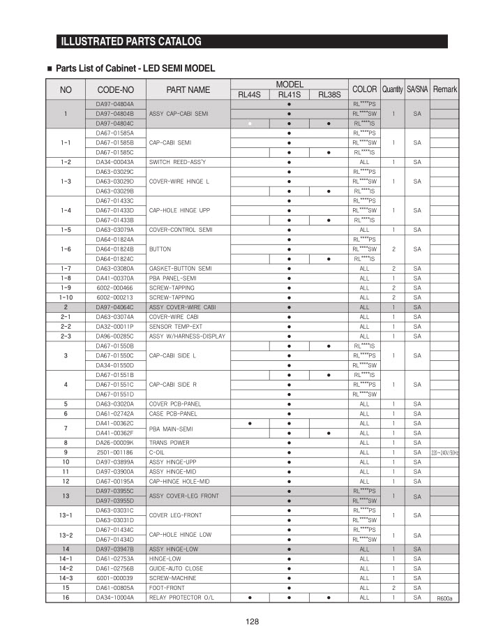

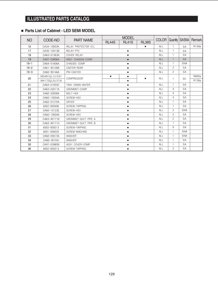

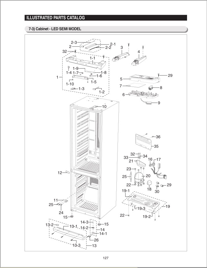

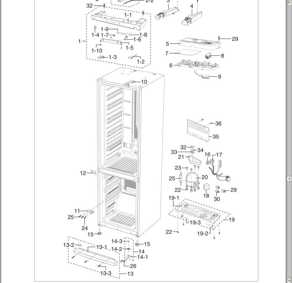

firuz,
Картинка с расшифровкой.
  Детализация 1.jpg  88.79 КБ  Скачано: 760 раз(а)
  Расшифровка.jpg  138.3 КБ  Скачано: 784 раз(а)
  Расшифровка 1.jpg  88.24 КБ  Скачано: 670 раз(а)

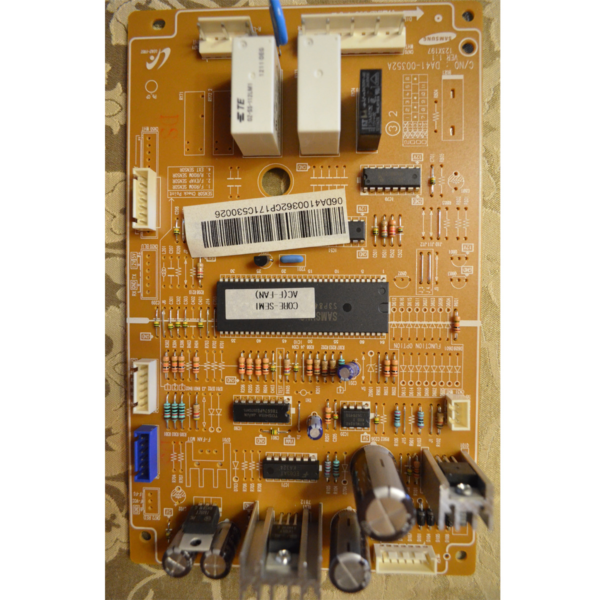

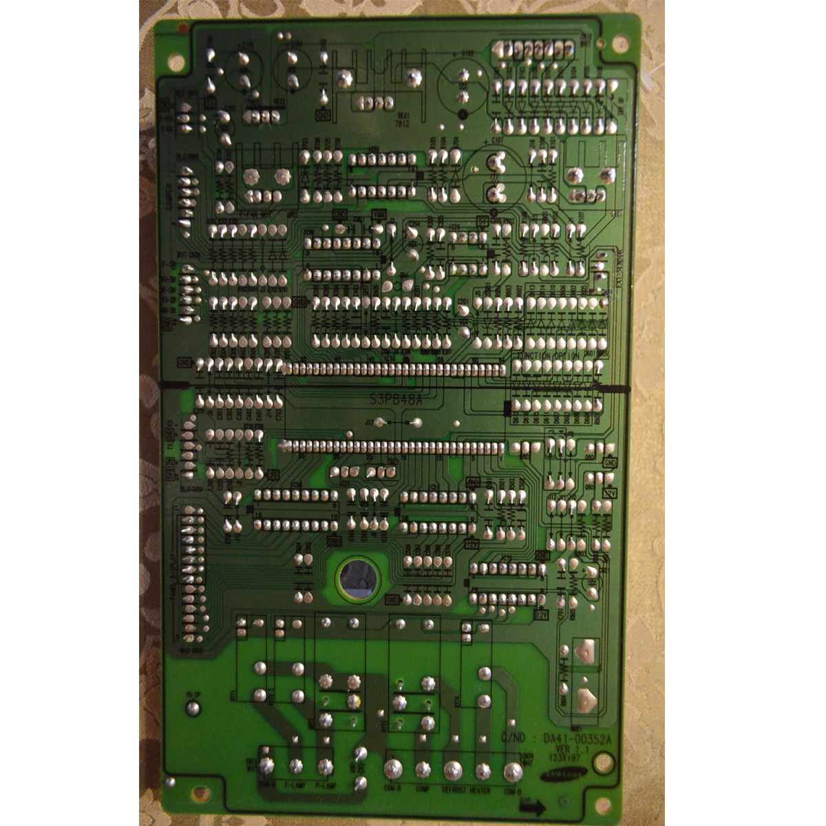

Сообщение #10 От 03/07/2015 19:52 цитата

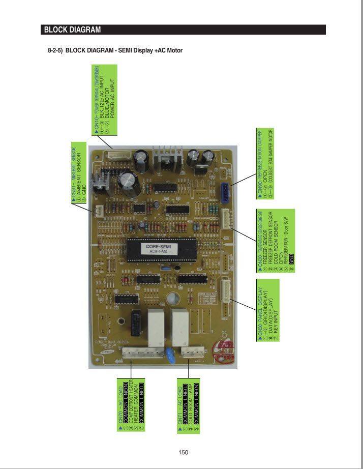

А причём тут вообще компрессор. Скорей всего у реле на плате которая включает компрессор контакты подгорели. Очень частый дефект у Самсунгов.

Сообщение #12 От 04/07/2015 05:38 цитата
krugliak,
Если контакты подгорели, то наверное реле не должно включаться. А оно включается, но почему то включение зависит от температуры воздуха в помещении (я уже писал, что зимой холодильник работает нормально). Но контакты все таки проверю. Спасибо за совет.
Korban197
Сообщения: 11
Сообщение #13 От 04/07/2015 09:39 цитата

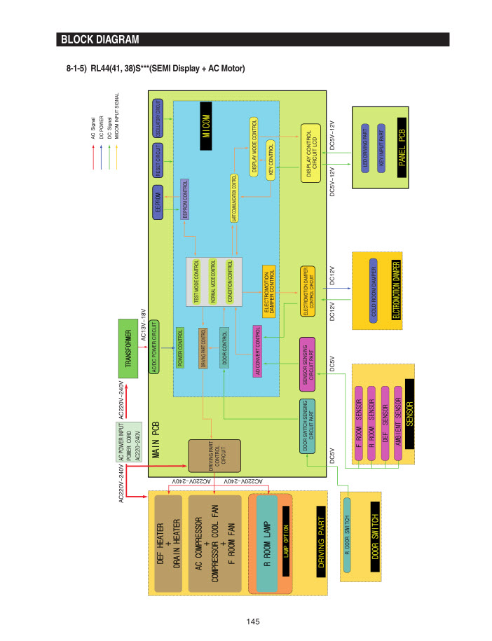

krugliak,
 Размер файла:  496.1 КБ
 Просмотрено:  418 раз(а)
 Размер файла:  463.54 КБ
 Просмотрено:  399 раз(а)
  Плата из мануала.jpg  103.93 КБ  Скачано: 545 раз(а)
  Схема из мануала.jpg  117.65 КБ  Скачано: 700 раз(а)

krugliak, классно!
Спасибо тебе большое! Не знаю сколько будет работать холодильник, но вот уже сутки работает. Причем боковые стенки перестали сильно греться как раньше. Сам включается и сам выключается. По всей видимости дело было, как ты и написал в датчике температуры окружающего воздуха.
ДОБАВЛЕНО 06/07/2015 10:36
krugliak,
Вскрыл кабель-канал сверху холодильника (там где находится датчик). В нем был конденсат, но не вода, а скорее всего жидкость из датчика(потому, что больше не от куда, там кроме датчика и проводов ничего нет). В общем убрал конденсат. Чуть нагрел датчик феном. Перегрузил холодильник кнопкой включения.Вытащил разъем датчика из гнезда и вставил обратно.
ДОБАВЛЕНО 06/07/2015 10:42
krugliak,
Нагревал феном для того, чтобы датчик среагировал на изменение температуры воздуха и задал нужный алгоритм включения выключения компрессора (это на случай, если изменилась его чувствительность, а вообще, конечно надо будет датчик поменять). Холодильник включился сразу. Понаблюдаю за его работой, потом отпишусь.
