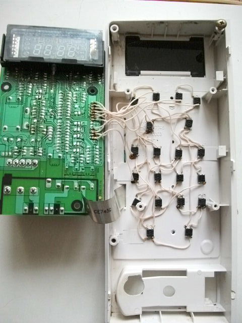

bulat
Лучше кнопок ничего нет. Брать нужно 4-х контактные, удобнее в разводке. Я их не клею, а впаиваю развернутыми ножками (нужно проверить, у некоторых кнопок ножки хлипкие, могут отломиться). Длину толкателей нужно подогнать сразу, видел свою клаву после 3-х лет эксплуатации (подгонял кусачками прямо на панели) заостренные толкатели протерли дыры в накладке, клиент давит во всю мощь. на фото последняя работа.

| bulat писал: | | Лучше кнопок ничего нет. Брать нужно 4-х контактные, удобнее в разводке. Я их не клею, а впаиваю развернутыми ножками (нужно проверить, у некоторых кнопок ножки хлипкие, могут отломиться). Длину толкателей нужно подогнать сразу, видел свою клаву после 3-х лет эксплуатации (подгонял кусачками прямо на панели) заостренные толкатели протерли дыры в накладке, клиент давит во всю мощь. на фото последняя работа. |
прикольное решение,оригинальное и что не маловажно простое  |
dimasgen
| bulat, порядочно надо поизвращаться, чтобы сделать так, как у тебя на фото )) Если только для себя, то я бы может и потратил время, в СЦ же, когда в день приходит по 10-15 печей, не до извращений. Замена мембранной пластины (так она называется в докум.) и все дела. Кстати и не всегда клава дохнет подобным способом. Иногда просто перегнивают токопроводящие дорожки, иногда в них бывают микротрещины, в том и другом случае мне помогал токопроводящий лак. |

adri
Недавно и я переделал пленочную клаву на SAMSUNGE.. на кнопки. Вывод: я снимаю шляпу перед терпением bulatа из предыдущего топика ибо это титанический труд. особенно
если схема разводки клавиатуры не совпадает с принципиальной схемой.. В общем мой ему респект и уважуха.. |
