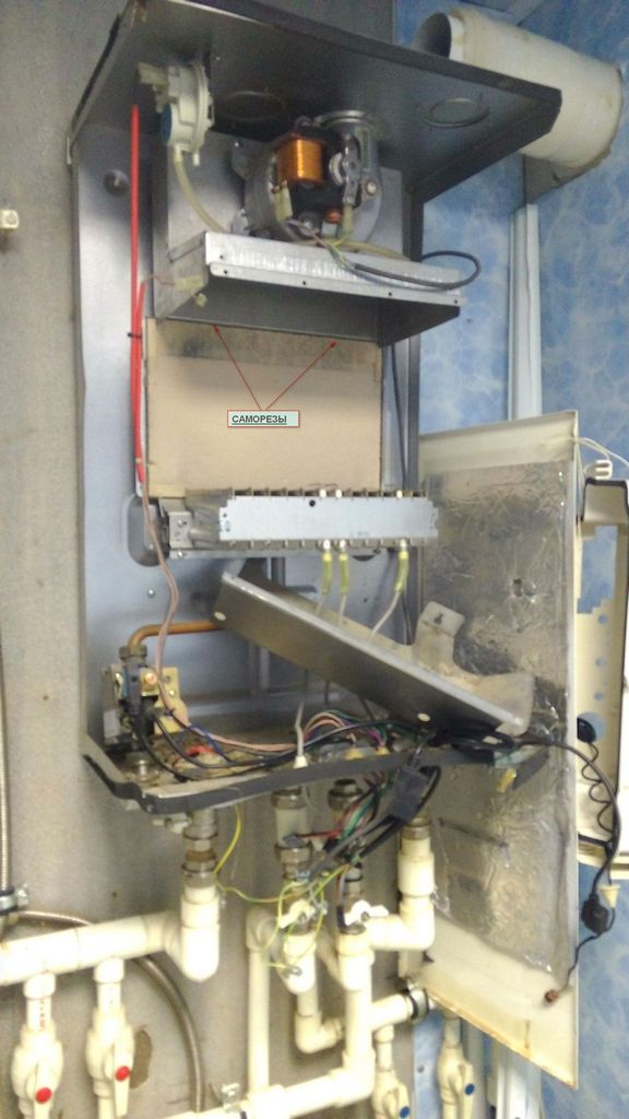

А по существу вопроса,есть ответ или только вопросы?Да она самая))) Я только вчера зарегистрировался здесь.Пока мало что понимаю.А при регистрации город не спрашивали )) Кручу кручу этот котёл и кажется мне что этот колпак имеет крепление как снаружи так и изнутри ((( Проблема.А на улице сегодня ночью было всего 3 градуса...

и да быстрее было бы открыть юзермануал и почитать - там есть взрывной чертежь - и если не найдешь его то ситуация с дювалем тематэк - идентичная!!!
читать! или смотреть на четыре самореза побокам - их видно

Спасибо за ответ.Уже разобрался.К сожалению или счастью,но задние саморезы там оказались... Под задней теплоизоляционной прокладкой.В камере нагрева.Пришлось полностью раскидать два котла.Заодно сделать полную ревизию.Промывку.чистку замену кое где прокладок.Разница в котлах оказалась небольшая.Но существенная.В моём 13 форсунок+ два поджигающих электрода,в новом только 12\1.Теплообменник у меня тоже оказался помощнее.на тридцать процентов больше по количеству рёбер и толщине.Все остальные комплектующие один в один,включая радиатор или как он там называется.Вообщем основной который.

У меня котёл NOVA FLORIDA PICTOR DUAL C/донор ------DUAL LINE/ Получается основная начинка одинаковая.Отличие в теплообменниках,количестве газовых форсунок.Ещё на моём стоят два поджигающих электрода на доноре 1.На моём принудительная тяга.На доноре естественная.Платы электронные один в один.Клапана,фильтра и прочее тоже абсолютно идентичные.Вот фото может кому пригодится https://vk.com/album115913008_232056916 ну и по теплообменникам
