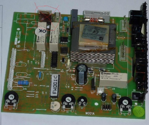

Включаю котёл в полностью остывшей квартире.
Площадь 62 кв.
Режим зима - auto в начале шкалы, давление между 1-2.
3 батареи прогреваются достаточно быстро минут за 5, становятся горячими.
Далее котёл:
1.)делает паузу на 2-3 минуты, включается на 10 секунд и опять пауза на 2-3 мин,
2.)вкл. на 10 сек и снова пауза 2-3 мин
3.)включается на 1-1,5 мин. - пауза на 2-3 мин
4.)вкл. на 10 сек слышно какое-то жужжание и снова пауза 2-3 мин
5.)включается на 1-1,5 мин. опять какое-то жужжание - пауза на 2-3 мин
6.)вкл. на 10 сек жужжания нет - пауза 2-3 мин
7.)пытается включиться, искры нет, загорается красный светодиод.
Попытки заново включить идут лесом. Искры нет, красный светодиод.
В положение off/reset, выключаю с стабилизатора, даю остыть минут на 20.
Включаю заново и история повторяется.
Катушки целые, сколько в омах не помню.
Предельный термостат и гидравлический прессостат короткая.
Датчик NTC контура отопления меняется в большую сторону с остыванием.
Вот такие проблемы. Что же с ним такое?

LadaAura
Сообщения: 6
Сообщение #11 От 20/12/2011 20:04 цитата
плата такая
ДОБАВЛЕНО 20/12/2011 21:07
котлу 5 лет. через 2 года 1 раз меняли катушку и теплообменник
фотку нашёл на форуме. зачёркнутого красным нету у меня
 Размер файла:  113.44 КБ
 Просмотрено:  435 раз(а)

Режим auto предназначен для работы с комнатным термостатом, если его нет -- регулятор в auto вообще не ставится. Чтобы понять, что "жужжит", надо хотя-бы вскрыть огневую камеру. Кстати, сколько всего батарей, и когда начинается "жужжание"? Жужжать может и теплообменник, если в нем грязь, а "аварию" выдавать сдохший датчик NTC контура отопления. В трехминутную паузу котел входит после отработки цикла нагрева СО до заданной температуры. Искра при розжиге лупит несколько секунд, если розжиг прошел неудачно, искра опять начинает бить сразу, после чего, если опять не получился розжиг, котел выходит в аварию.
Аварию еще может давать плата розжига (маленькая черная), с ними такое часто бывает -- то искра есть, то ее уже нет...
Ярошевский Андрей
Сообщения: 400
Сообщение #13 От 20/12/2011 23:40 цитата
LadaAura, у тебя, по моему, минимум 2 проблемы.
забитый теплообменник и глючная плата розжига, та что черная.
попробуй прикрутить газ до минимума ,обеспечивающего горение.
расскажешь, что изменилось.

Сообщение #18 От 22/02/2012 08:33 цитата
давно не заходил. поменяли плату розжига теперь работает нормально. что там на плате может вылететь?
