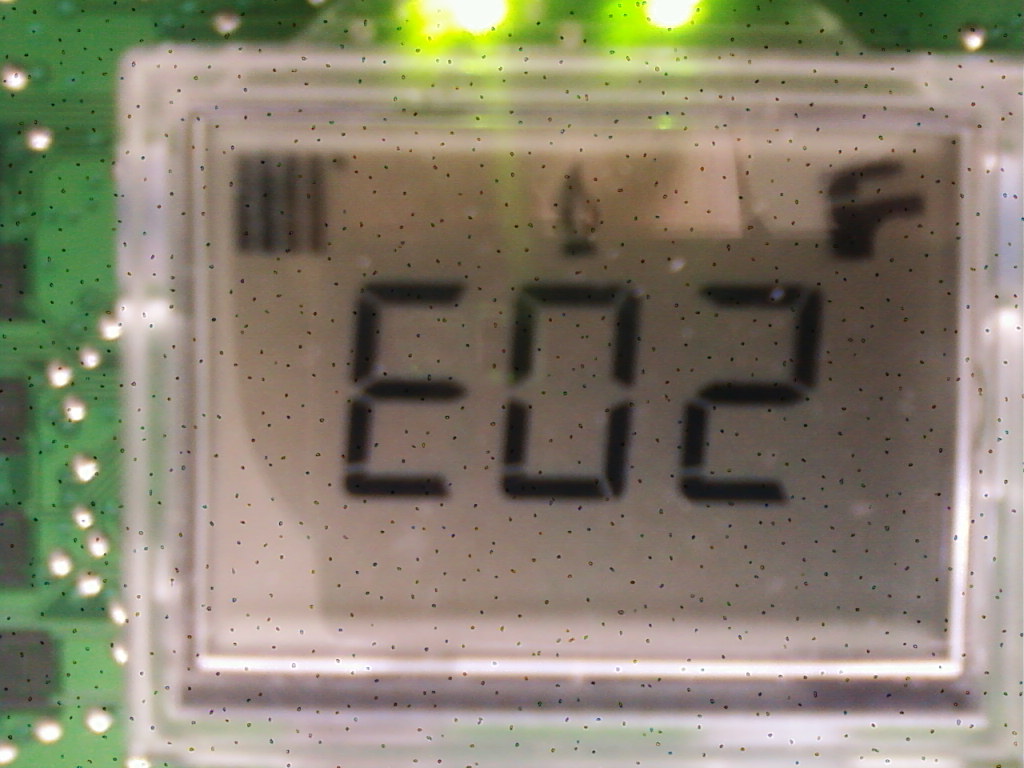

Сообщение #22 От 17/03/2015 12:27 цитата
oleg47 писал:
всегда имитирую так. зачем переменник. ошибка выскакивает ещё до открытия газового клапана
все правильно и будет ВЫЛАЗИТЬ!
мозгами думать нужно!
у тебя проблемма с неправильными показаниями температур
точно так же как в аристонах некоторых
ДОБАВЛЕНО 17/03/2015 11:31
котел должен работать ДЛЯ НАГРЕВА ВОДЫ ( а не для охлаждения ) либо перекачки

Сообщение #30 От 17/03/2015 15:00 цитата
при том что заменить явно мертвую микросхемму легче чем найти причину некоректной работы устройства! темболее если человек
игнорирует те моменты когда ему давали уже четыре раза Наводку где нужно искать!
ДОБАВЛЕНО 17/03/2015 14:12
E 02
Предохранительный термостат перегрева
1. Перегрев воды в основном контуре
1.1 Неверный сигнал от датчика температуры контура отопления
а) неисправен датчик температуры контура отопления («поплыла» характеристика зависимости сопротивления от температуры)
б) отсутствие хорошего контакта датчика температуры контура отопления и теплоносителя (в контактных датчиках рекомендуется применять термопасту)
1.2 Недостаточная циркуляция теплоносителя через первичный теплообменник
а) забит (накипью) теплообменник
б) засорены фильтры (контура отопления)
в) неисправен насос
г) завоздушена система отопления
2. Неисправен термостат перегрева
3. Нет контакта между платой и термостатом перегрева
инфа с сайта http://baxisp.ru/kody-oshibok
точно такая-же в инструкции!

Sergio Pistoletto
Сообщения: 28
Сообщение #33 От 18/03/2015 11:08 цитата
Ой ой ой!! Как всё запущено! В данном случае у Вас на дисплее высвечивается "Информационный параметр" А02 (читаем параграф 20 стр.16 инструкции). Это не информация об ошибке! Если высвечивается ошибка - котёл НИКОГДА - НИКОГДА не включит газовый клапан.
Привет Россиянам из Харькова - Мир, дружба , жвачка... -

oleg47
Сообщения: 354
Сообщение #35 От 18/03/2015 12:38 цитата
ещё как включит.
ДОБАВЛЕНО 18/03/2015 14:06
поставил подстроечный. при вращении на уменьшение сопротивления выдаёт е25.
  Photo-0091.jpg  140.83 КБ  Скачано: 290 раз(а)
djclyde
Сообщения: 732
djclyde
Сообщение #36 От 18/03/2015 13:16 цитата
oleg47,
Е-25
Скорость роста температуры в контуре отопления более, чем 1°С/сек. Логика ошибки – анализ скорости роста температуры в контуре отопления электронной платой котла
крутить медленно нужно и постепенно!
цепь датчиков проверил? прпоследил?
sergey 73

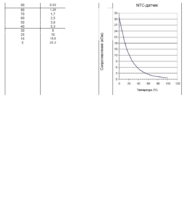

oleg47
Сообщения: 354
Сообщение #38 От 18/03/2015 13:42 цитата
вроде при уменьшении сопротивления это наоборот падение температуры.
Trosha
Сообщения: 448
Сообщение #39 От 18/03/2015 13:58 цитата
Вроде вот зависимость
  Untitled.jpg  37.16 КБ  Скачано: 281 раз(а)
oleg47
Сообщения: 354
Сообщение #40 От 18/03/2015 14:08 цитата
да. давненько не брал я в руки датчик. позабыл улыбка
