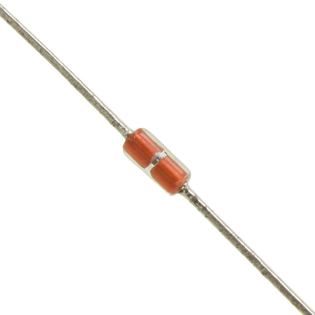

Аэрогриль работает, вентилятор то крутится, то нет, а спустя какое-то время - ближе к концу готовки - начинает плавиться пластмассовый корпус над трубкой нагревательного элемента.
Что-то не срабатывает.
Есть два вариатна:
1) сбой в микропроцессоре;
2) сбой в работе термодатчика (скорее всего того, который рядом с нагревательным элементом). На фото обведён красным (первое фото).
Полез смотреть термоэлемент (фото 1_1)
Что-то тут с контактами не так: оба контакта касаются корпуса металлического чехла. (фото 2_1)
Элемент не "звонится".
А там... (фото 3_1) обгоревший элемент. На вид - какой-то полупроводниковый элемент
Схему не нашёл пока - опознать элемент не могу. Какой-то полупроводник. Но тип и марка?! Что за деталь?
Выводы изолировать можно, но хотелось бы поменять сам элемент - как-то он непрезентабельно выглядит.
Вопрос: в правильном ли направлении ищется причина поломки?
Хотелось бы услышать рекомендации по починке техники этой .

термостат под замену......посмотрел щас в разборе:
для супры 1247 омическое сопротивление термика 127ком, для мистери 1504 - 123 ком......скорее всего и в твоем случае булет где-то 123-127 ком.
КСТАТИ: кулер должен при работе программ крутить ПОСТОЯННО!!!!!... Нагреватель может то работать, то не работать и командует им как раз термистор.

Добрался-таки до аэрогриля и до компьютера.
Достал из корпуса термистор. Оказывается у него истончились "ножки" и при изгибе переламываются. С теми выводами, что у него остались, замерил сопротивление: в течение 15 мин оно постепенно росло до значения 230 кОм (видимо от пальцев нагрелся). Подул феном 50,...70 градусов - сопротивление упало до 50 кОм.
В общем примерно понятно что нужно исправить.

Нашёл изображение элемента, когда почистил от нагара
  usug1000-303k-3H4R8b1k-yoD7wwenq.jpg  19.45 КБ  Скачано: 205 раз(а)

Похоже на:
1) USUG1000-254
2) 135-234QBF-J01
