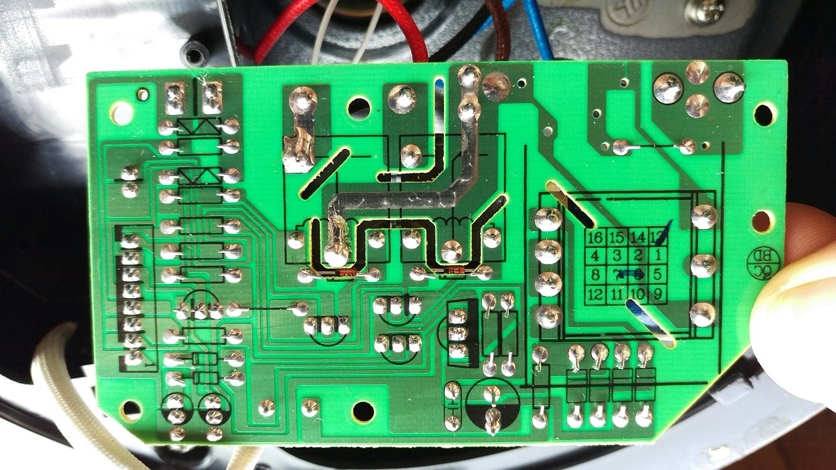

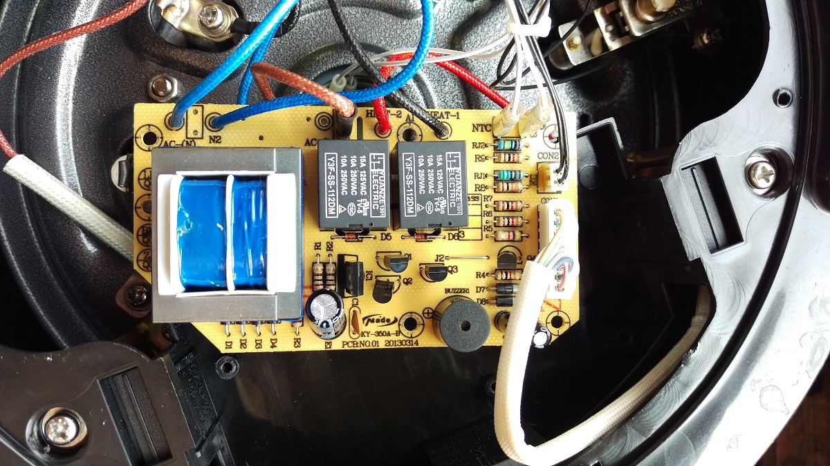

Сделал фотографию платы с двух сторон. Прикладываю.
Коричневый провод - вход. Чёрный - на блин. Красный на тэн. Я так понимаю, включается через реле. Реле в свою очередь получает сигнал от транзистора. А вот откуда он..

Это фото силовой платы,вот если на него аккуратно нанести номиналы р/элементов ,вооще класс было бы.Сигналы переключения транзисторы получают от "мозгов" которые можно найти там где дисплейная плата по 8-пиновому разъёму.Как вариант ,подпаяться 12v св.диодами или маломощными лампочками параллельно катушкам реле и посмотреть алгоритм их переключения.Может там всё проще и "заноза" в реле?

Ирина Слава, Прозвонил реле. При включении холодного копчения на управляющие контакты реле подаётся ток. при горячем копчении не подаётся. Я так думаю, плата питания не виновата? По идее другая программа на ней работает. Значит виноваты мозги? Вот тут совсем тёмный лес.

mr.Zeffka,то что " на управляющие контакты реле подаётся ток",не значит что он подаётся на ТЭНы.Внутри реле есть контакты и они бывает сгорают,реле "клацает"а через контакты ничего нет.Скорее всего с "мозгами"всё в порядке и и убедится в этом можно посмотрев сигналы на базах (B) транзисторов при переключении режимов.Ну опять повторяю,надо вычислить какое реле что включает.
