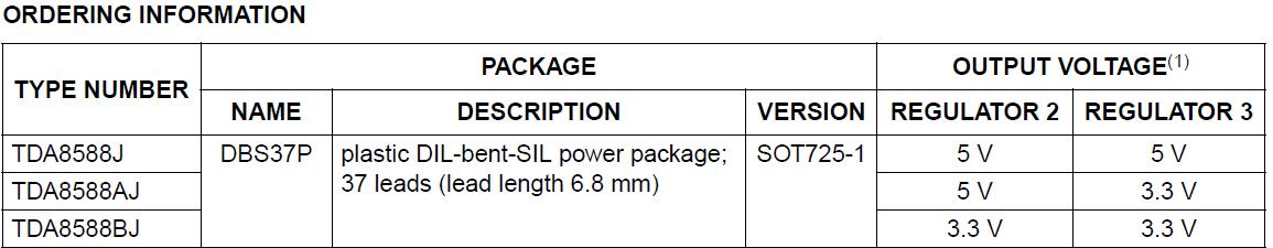

  dd.JPG  47.98 КБ  Скачано: 407 раз(а)

Они не взаимозаменяемы.
Я зачем таблицу из даташита сюда приложил???
Или дорабатывайте,или ставте что нужно.
