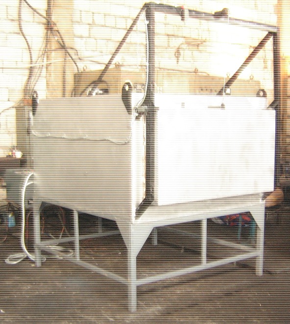

Глюкнул комп, приходится переписывать. Перед очередной командировкой хотелось бы прояснить некоторые моменты. Ваши, -20 dB, аргументы по поводу соединительного провода сводятся в основном к тому, что это "традиция", "так принято", "устоявшееся название" и т.п. И что я против этого. Да нет, против этого ГОСТ 15845-80 (имеющий статус действующего, файл с которым я прилагаю). И если мы посмотрим этот ГОСТ, то увидим под № 182 предмет нашего спора. А заодно прочитаем что он (предмет спора) называется термоэлектродный провод и ниже Ндп.Компенсационный провод. А если заглянем в преамбулу данного ГОСТа, то прочитаем

Интересное кино...Есть немного времени, и по просьбам трудящихся (полученным в личку) решил добавить более качественные фото печи (и, соответственно, удалить плохие). Но в результате "получил отлуп".
Извините, вы можете редактировать только ваши собственные сообщения
То ли я уже в этой теме не я, то ли с форумом что-то не так.(Попробовал сделать изменения в "Свободном..." - легко). Хотелось бы увидеть реакцию модераторов на данный "глюк". Тем не менее добавляю фото.
  Печь модерн.1.rar  8.19 МБ  Скачано: 519 раз(а)
  Печь модерн.2.rar  9.98 МБ  Скачано: 506 раз(а)
