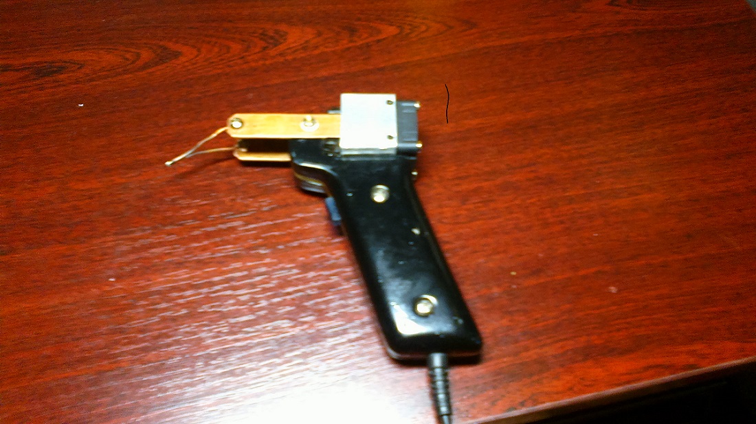

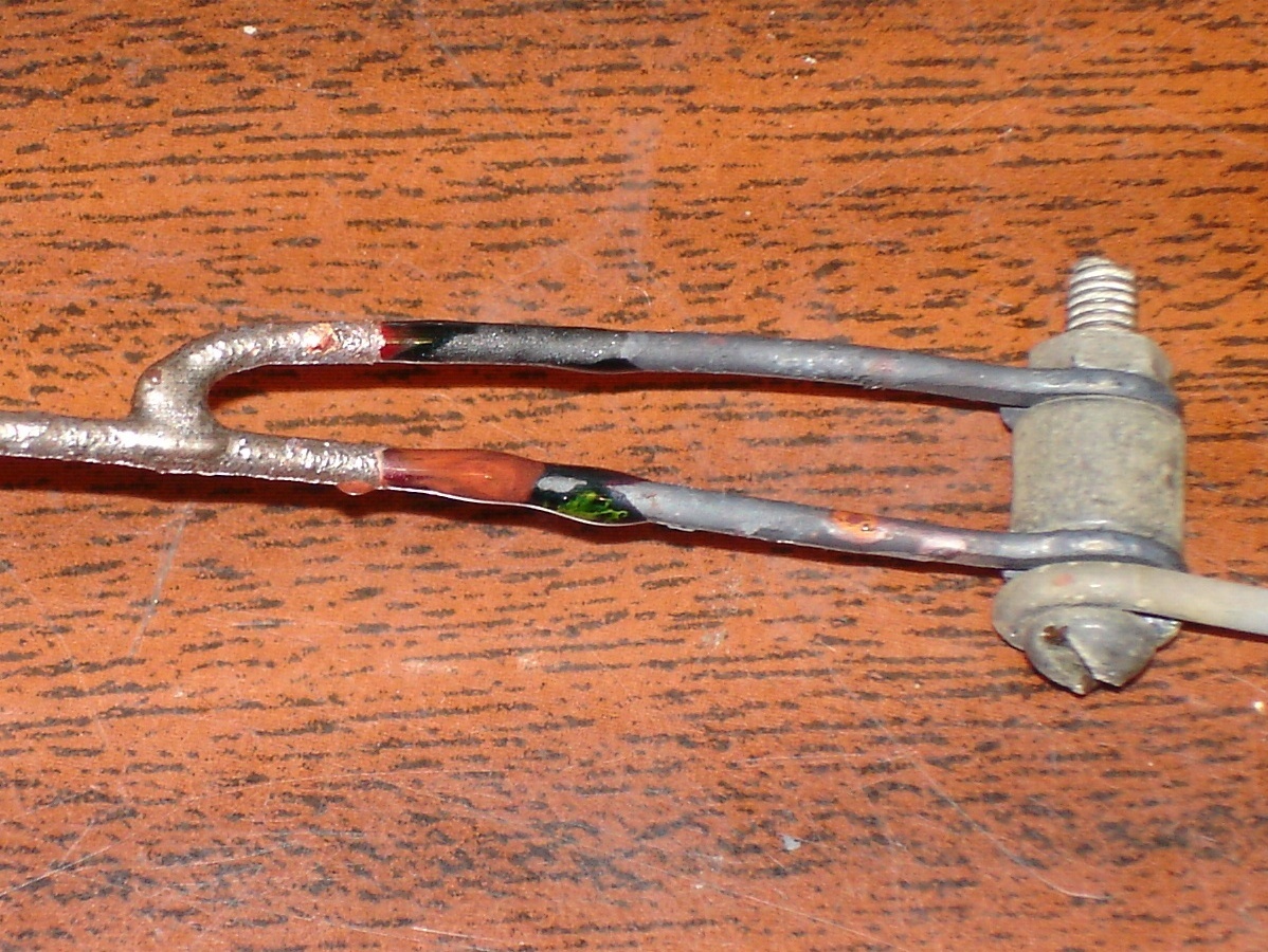

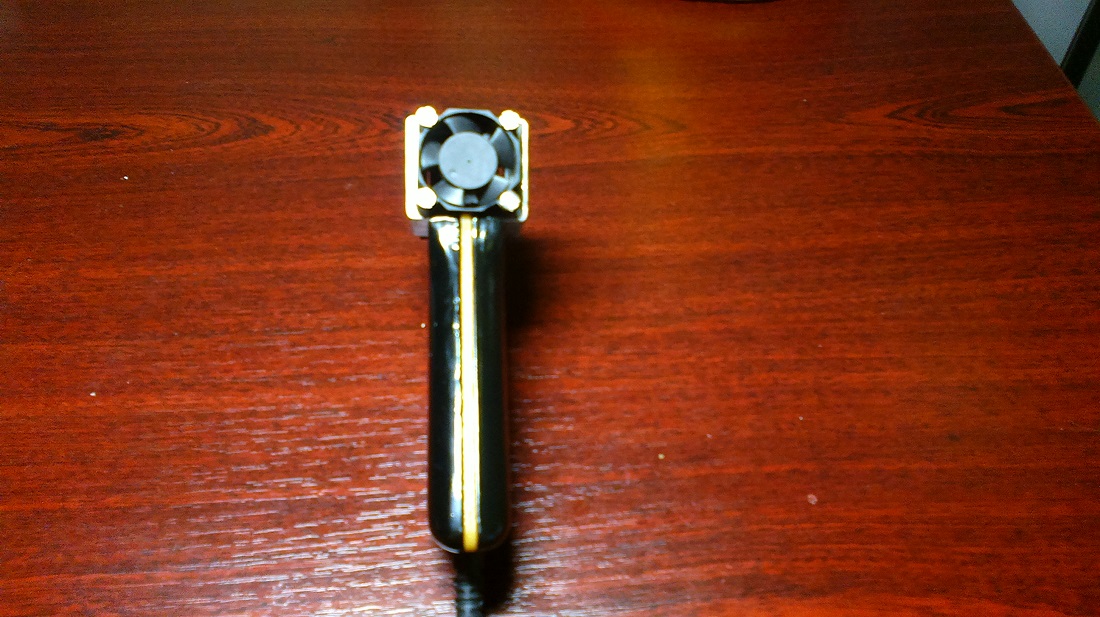

Сообщение #81 От 06/10/2011 18:44 цитата

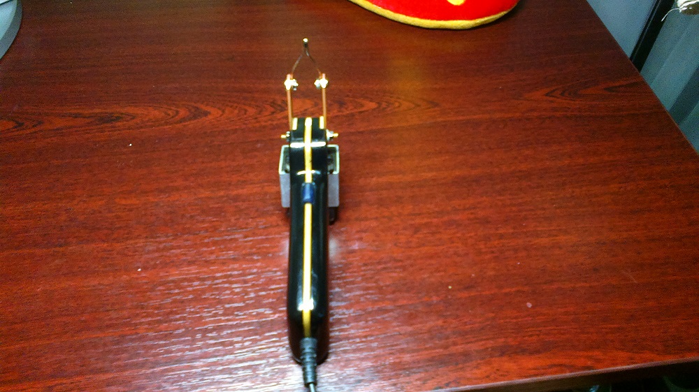

Окончательный вариант, пришлось добавить кожух на сердечник и крепление для фиксации медной шины вторичной обмотки - материал сердечника слишком хрупкий. Работает только со стальным жалом, медное почему-то слабо греется,зато стальное жало вечное

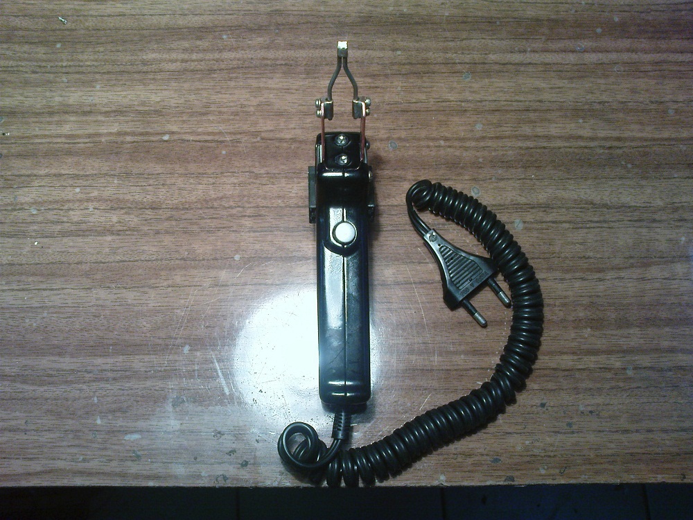

Joiner
Сообщения: 3612
Joiner

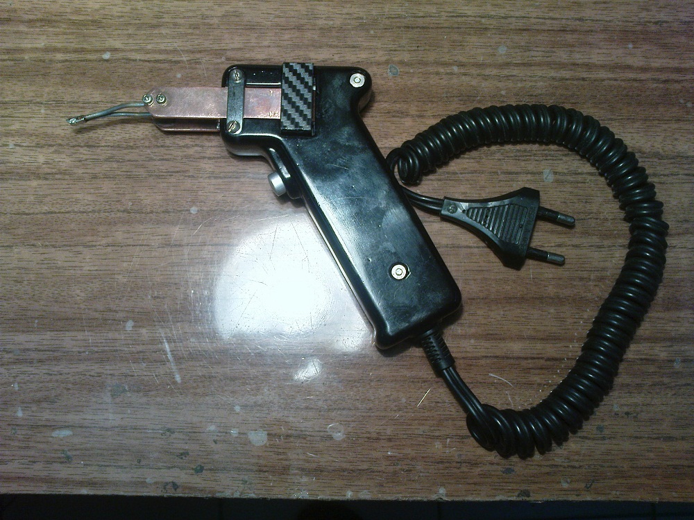

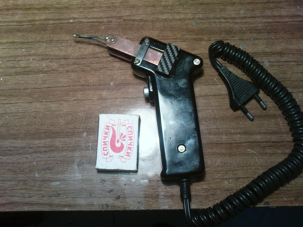

Сообщение #87 От 21/09/2012 10:31 цитата
Фотка итого. Светодиод большой потом поставил.

Joiner
Сообщения: 3612
Joiner

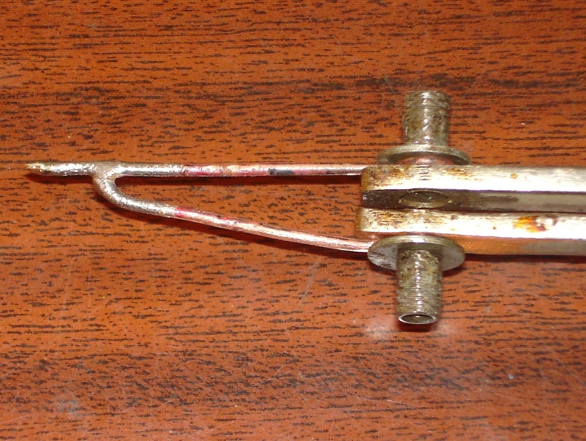

Сообщение #89 От 22/09/2012 10:03 цитата
sofrina писал:
Joiner, а жало какое, стальное или медное?
Жало стальное, т.к. я немного промазал с мощностью транса - маловато оказалось. На двух других паяльниках с 50-гц трансами легко качает нагрев на медном жале D=1,7мм, а тут только 1,4мм нормально. А этого маловато, потому и решил туда впихнуть стальное D=2mm для всяких разных разностей. Медь то с оловом легко "бронзовеет", а сталь с оловом, как говорится - не дождетесь смех

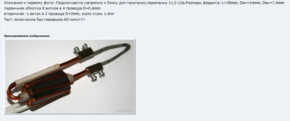

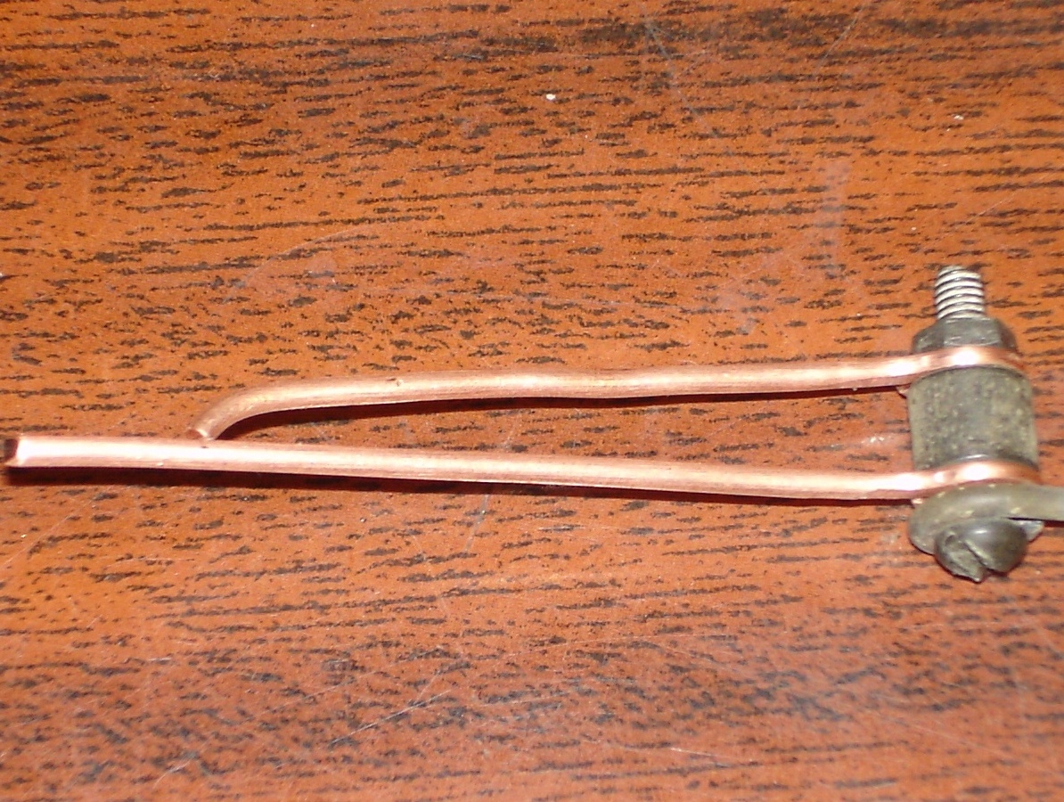

maerd
Сообщения: 29

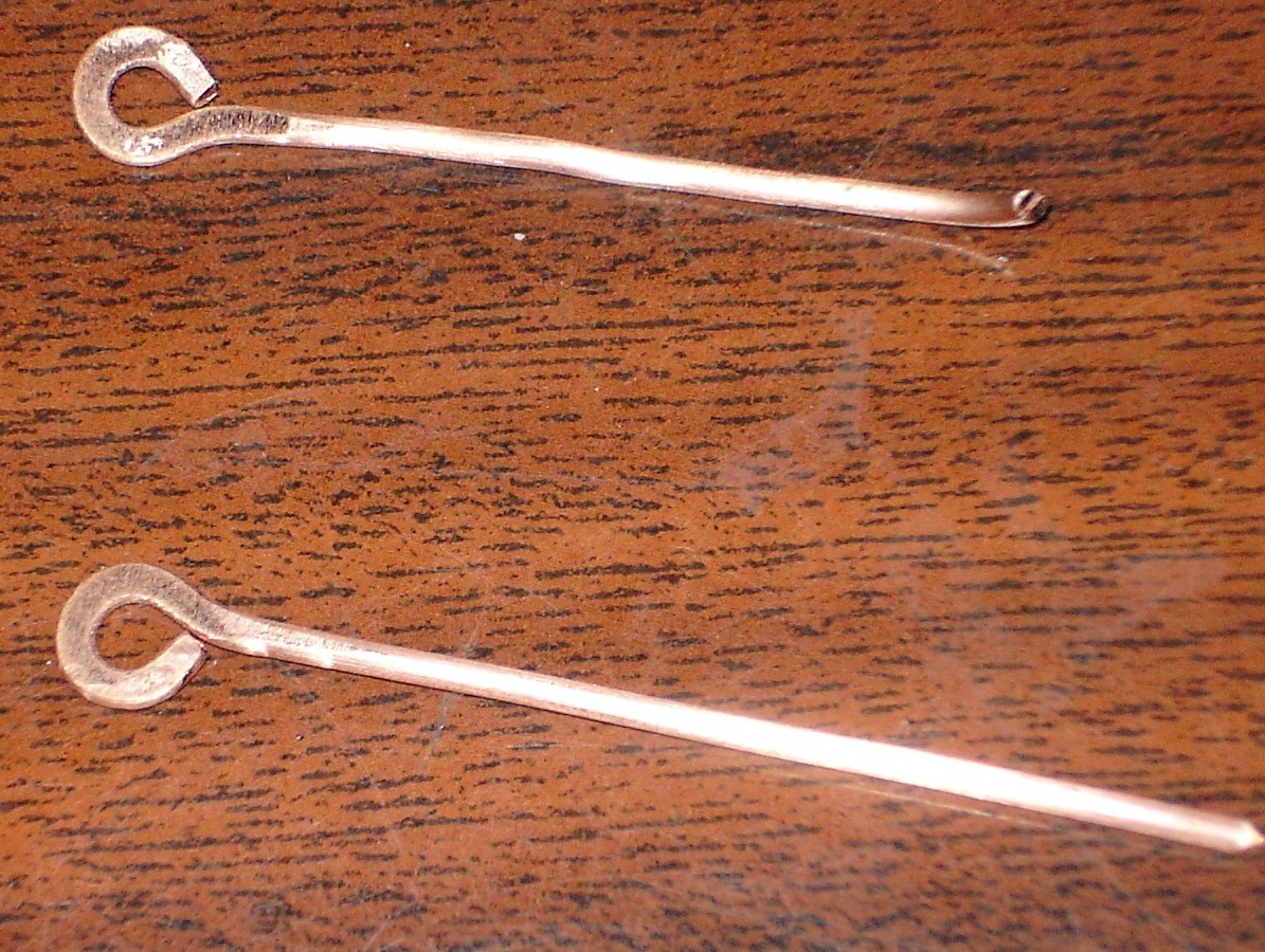

Сообщение #90 От 02/10/2012 22:43 цитата
собрал вот такую конструкцию с разницей в размере ферита. у меня 20х12х7мм и первичной обмотки-11 витков.в качестве жала медная проволка 0.8мм,за 10секунд нагревается феритовый каркас градусов до 80.Скажите,для этой конструкции это естественно?.Питание от импульсного блока питания 12В 200ватт для галогенок
  паяльник.PNG  190.92 КБ  Скачано: 1540 раз(а)
БЕЗЫМЯННЫЙ
Бегущий по граблям
Сообщения: 7608
Сообщение #91 От 03/10/2012 07:11 цитата
maerd, на вашей картинке вроде написано жало-сталь. Замена стали на медь это естественно?
maerd
Сообщения: 29
Сообщение #92 От 03/10/2012 12:28 цитата
путем нехитрыго "научного тыкания",увеличив феррит вдвое.склеив два боченка и удлинив шину вторичной обмотки, получил положительный результат на медном жале в 0.9мм .Конструкция в течении 40 секунд нагревается максимум до 40 градусов.Транзисторы в блоке питания даже не нагреваются.Паяльник готов,теперь оформлю как надо
