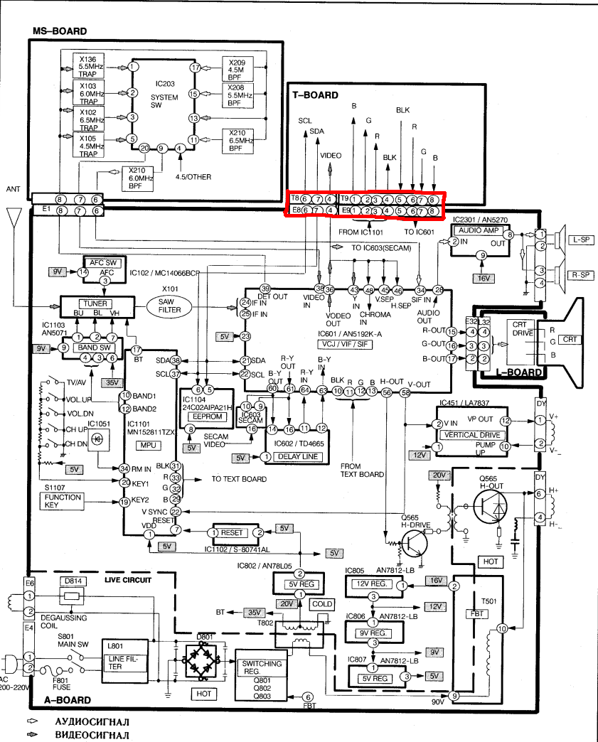

Возникла необходимость сделать VGA вход с PC на старенький ТВ, проблема в том что на нём нет SCART для подключения RGB сигналов с видеокарты. Хотелось бы узнать куда и какие контакты с D-SUB выхода видеокарты припаивать на плату ТВ. Есть ли возможность как то задействовать интерфейс VGA через плату телетекста, может даже чтобы вместо телетекста включался режим VGA, судя по схеме там есть минимально необходимый набор сигналов, на схеме имеет обозначения T8 и T9.

n0el, вас не смущает тот факт, что в ТВ используется чересстрочная развёртка, а в ПК прогрессивная?

Дык я и хотел узнать куда чего паять? Вроде вот эти сигналы нужны?
1 RED --> Red Video (75 ohm, 0.7 V p-p)
2 GREEN --> Green Video (75 ohm, 0.7 V p-p)
3 BLUE --> Blue Video (75 ohm, 0.7 V p-p)
6 RGND --- Red Ground
7 GGND --- Green Ground
8 BGND --- Blue Ground
9 +5V --> +5 VDC
13 HSYNC --> Horizontal Sync (or Composite Sync)

igor.phoenix
Юный радиолюбитель
Сообщения: 1416
igor.phoenix
Сообщение #15 От 21/06/2014 19:21 цитата
n0el писал:
9 +5V --> +5 VDC
1 RED --> 6 (Т9)
2 GREEN --> 7 (Т9)
3 BLUE --> 8 (Т9)
6 RGND --- Ground
7 GGND --- Ground
8 BGND --- Ground
9 +5V --> 5 (Т9)
13 HSYNC --> Video in
Разъём Т9 на плате А, сигналы цветов и сигнал блокировки видеоканала. По синхре, непонятки, что на пине 13, строка или сихросмесь (композит)? Если смесь, тогда её на видеовход. Если строка и кадр раздельно, тогда смешать, и опять же на видеовход. Нужны исходные данные по сигналам. Замерять осцилом амплитуду сигналов с карты и выяснить, что там с развёртками. На видеопроц ТВ посмотреть даташит и выяснить типовую амплитуду входных сигналов. Согласовать всё это дело придётся, платку какую-нибудь собрать.

Итак спаял по схеме igor.phoenix с несколькими важными уточнениями:
1.RED----------> 6(E9)
2.GREEN------> 7(E9)
3.BLUE---------> 8(E9)
6.R.GND------\\
7.G.GND------||>9(E9)
8.B.GND------//
9.+5V-----------> 5(E9)
10.HSGND----->1(E8)
13.HSYNC ----->4(E8)
Есть мысль что подключать правильнее будет через резисторы?
1.RED-------|100kOm|--->6(E9)
2.GREEN---|100kOm|--->7(E9)
3.BLUE------|100kOm|--->8(E9)
Питание в пределах от +1 до +3V на 5(E9) ноге нужно для включения режима RGB на ТВ. Не уверен что в новых видеокартах используется 9 пин, к тому же там 5V, возится с подбором резистора и проверкой не стал, кинул перемычку со светодиода самого ТВ.
Так же для активации в Винде разрешений менее чем 1024x768 замкнул на плате видяхи 11 ногу на GND, возможно на какой нить древней WinXP этого делать не нужно.
Думаю эта схема подключения должна заработать практически на любом телевизоре.
Собственно после этого подключаем ТВ к выключенному компу включаем оба и после загрузки винды должен обнаружится новый монитор(винда думает что это именно монитор а не ТВ), возможно придётся запустить принудительное обнаружение.
После переключения в режим Расширить рабочий стол увидел на телевизоре искажённый мельтешениями растр прогрессивной развёртки. Дальнейшие эксперименты с выставлением кастомных резрешений и герцовки меньше чем 50 успеха не принесли, Power Strip ни нативно ни в режиме эмуляции на моей Win8.1 x64 запускаться не захотел, более того настораживают мнения в сети, что на видяхах выше GeForce 8800GTX работать ни чего не будет, у меня 9600GT.
Видимо придётся собрать под это дело из старого домашнего хлама 2-й комп и поставить туда кучу эмуляторов старых консолей и будет у меня свой аркадный автомат. В силу низкого разрешения тамошних игр, ТВ с RGB подключением как раз будет идеальным вариантом.
Есть ещё мысль как то задействовать телетекст модуль на самом тв, т.е. может скомбинировать как-то сигналы с видяхи и модуля ТТ вместе, например перерезав RGB сигналы с модуля на выходе и пустить вместо них RGB с видяхи. Тогда включать RGB режим можно будет с пульта да и схема упростится. Получится такой вариант?
