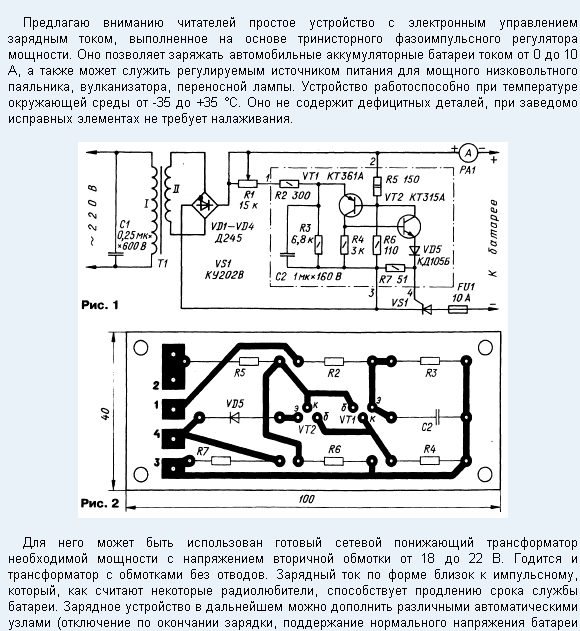

goga_tv, НЕТ ТАМ регулировки тока, доходит до порогового напряжения ,выключается тиристор и соответственно прекращается зарядка аккума, стабилизация или регулировка тока внешней схемой,ЭТА схема только ограничитель,чтобы не было перезаряда, чтобы не булькал электролит

sofrina, Ее можно использовать совместно с моей и все срастется.
INSAN писал:
как защитить от замыканий тиристоры?
От замыканий тока плавкий или тепловой предохранитель на 40А,а плавкий на 30,не более.От переплюсовки можно защитить простым слаботочным реле с диодом к обмотке упр. или с транзистором в упр.этой же обмотки,а с диодом в базе,тады включится даже с просевшими аккумами.,при неправильной полярности просто не подключается напряжение питания фазо-импульсного регулятора. Схемку могу набросать.Тиристоры - гут! Но на пуск не пойдет,тока на заряд.

serega-64, можно, только чтобы открылся тиристор нужно начальное напряжение, не меньше 6 В
serega-64
Сообщения: 10180
serega-64
Сообщение #84 От 16/02/2012 22:53 цитата
sofrina, При симбиозе наших схем у твоей надобность в тиристоре отпадает и все можно перевести на реле защиты от переплюсовки. В этом случае убиваем двух зайцев сразу.

INSAN, чем тебе не устраивает приведенная мной схема? Слишком сложно?

схемы не проверенные, просто те где минимум деталей
до 10 А ( http://kazus.ru/shemes/showpage/0/122/1.html )
то же до 10 А ( http://elwo.ru/publ/zarjadnoe_ustrojstvo_dlja_avtomobilnogo_akkumuljatora/1-1-0-246 )
еще одно,проще некуда, ток регулируется в первичке переключением кондеров, во вторичке включением-выключением управляет Реле Напряжения Генератора
еще одно ( http://www.3e-club.ru/view_full.php?id=13&name=thyristo )
и еще одно ( http://www.seomark.ru/zariad2.html )
и таких подобных очень много...,только определись КАК будешь ток регулировать, в первичке или во вторичке, любую из схем можно умощнить, транс мощный уже есть, диоды-тиристоры под воппросом,

sofrina,
Первая и четвёртая схема из разряда "пающие трансформаторы" - что заряжается АКБ будет знать вся округа!

viktor_ramb, поинтересоваться можно в чем подводные камни, гудеть будут ? Просто собирал вот эту схему источника сварочного тока, да и заводские схемы тоже ремонтировал, патологий не заметил, что ток любят ,так это да.Первая и четвертая схема имеют аналогичное регулирование тока в первичке

sofrina,
Не гудеть - петь в тональности зависимой от фазы закрывания тиристора. На ТС подавать несинусоидальную переменку - терять в КПД, теплогрузить и беруши покупать себе и всем близкоокружающим. Да и транс может долго не выдержать в таком режиме!
