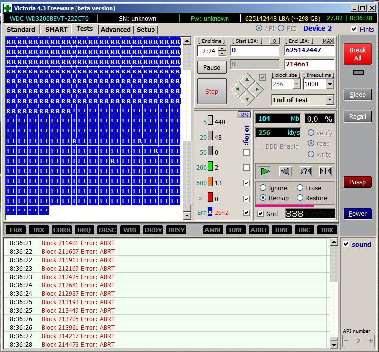

Упал ноут и результат-замена винта. Мне достался их винт. Почему-то датчик падения не сработал. Или не успел.
ДОБАВЛЕНО 27/02/2013 09:00
Толк будет с него? Ну хотя бы использовать как внешний HDD

Дель труппо. Это уже набор из зеркалец, магнитика и контроллера за 5 баксов. RIP.

Алексей, датчик падения не срабатывает. Он фиксирует наличие удара и записывает его в память винта. Это для того что бы отказать в гарантии.

Алексей, датчик удара всегда срабатывает, но только на работающем винте, это пьезо-элемент на X-Y подвеске. Запись идет в СМАРТ. У вас другая проблема, головы уже не рабочие, или юстировка сьехала из-за крышки гермозоны, а может еще и царапины после удара остались.

Всем спасибо. Винт оставлю на ёлочные игрушки улыбка
