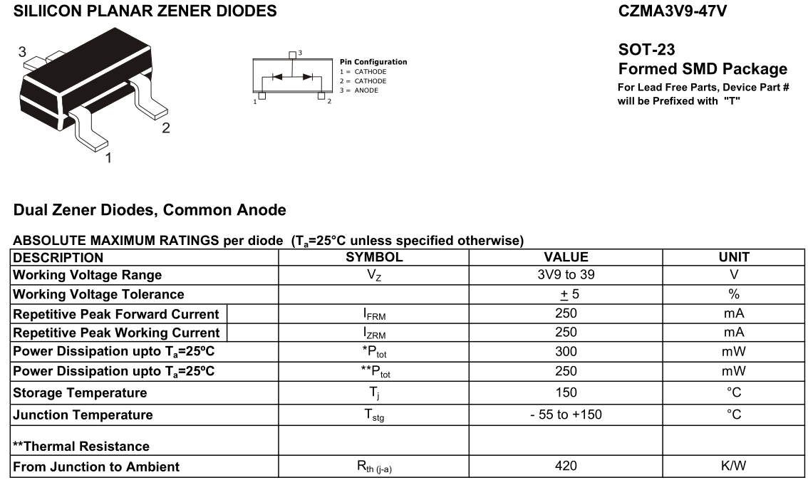

Максимум что я откопал по маркировке D22, подходящее
ДОБАВЛЕНО 26/05/2015 20:44
Я попытался исполнить похожие . Взял два стабилитрона в стекле на (3 v.стабилизации) и с общим коллектором вставил, но увы напряжение на 3 ноге был 0.9 v.
  Скриншот экрана1.png  128.79 КБ  Скачано: 357 раз(а)
serj222
Сообщение #6 От 27/05/2015 16:15 цитата
Мне тут подсказали что кроме как диода шотки там нечему быть. буду пробывать.
