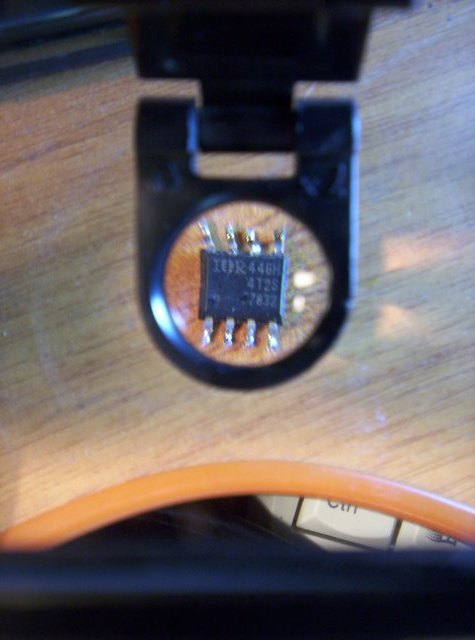

Сгорела видяха Galaxy Geforce 6800 CRT/DVI/TV 128MB/256bit. Нет питания GPU, вылетел мосфет HAT2168 за ним два IR446H (ниже строка 4T2S). Весь инет облазил, даже на сайте производителя был полный 0. Есть только IR4426 но не то. Может кто сталкивался?
  ir446.jpg  43.05 КБ  Скачано: 4102 раз(а)

Для начала вот этот файлик подмигивание
ДОБАВЛЕНО 25/08/2007 18:33
А вот собственно и datasheet улыбка
ДОБАВЛЕНО 25/08/2007 18:39
dk_repair писал:
IR4426 но не то.
Исправь в заголовке
  pm_so8.pdf  53.6 КБ  Скачано: 756 раз(а)
  irf7832.pdf  262.41 КБ  Скачано: 5014 раз(а)

HAT2168, говорят можно заменить на IRF7832
  HAT2168.pdf  89.48 КБ  Скачано: 1256 раз(а)

У меня как раз сгорел D502. Сгорел хорошо, маркировка не читается. недовольство, огорчение
Люди, посмотрите его маркировку, пожалуйста. А еще лучше, если знаете, то скажите что это такое (на что можно заменить).
Заранее спасибо.

D - это диод, а не транзистор, посмотрите сколько ног из трёх используется, если две - то один диод внутир, если три - то две диода внутри, а вот где у них анод(ы) и катод(ы) - прикиньте по схеме, если получится.

А если я узнаю (не лично, т.к. нифига в схемотехнике не понимаю улыбка ) где у них анод и катод, то это как-то поможет его заменить? Или диоды все одинаковы? улыбка

http://www.rom.by/forum/AGP_gf6800_Winfast
w6w - предположительно w6 =
BZX 88/C3V3 или
BZX 84/C3V3 стабилитроны на 3,3В один вывод - катод, левый из двух (если смотреть со стороны двух выводов) - анод;
или
DCG 010 SMD, Dual, Uni, 85V, 0,15A или
DCB 010 SMD, Dual, SS, 85V, 0,1A, <4ns
у последних где два вывода - аноды, где один - общий катод

Спасибо еще раз. Я наврал- одна нога, похоже, висит (и эта нога- "общая", через которую прозваниваются- в одном направлении- две других).
В теме по вашей ссылке товарищ запостил результаты изучения datasheet'а по соседнему контроллеру.
Как выяснилось, у меня сгорели еще, как минимум, оба транзистора (ну не знаю я что такое "мосфет" улыбка ) из верхнего поста топика (Q504, Q506 прозваниваются насквозь, т.е. замкнуты все ноги кроме одной... )
