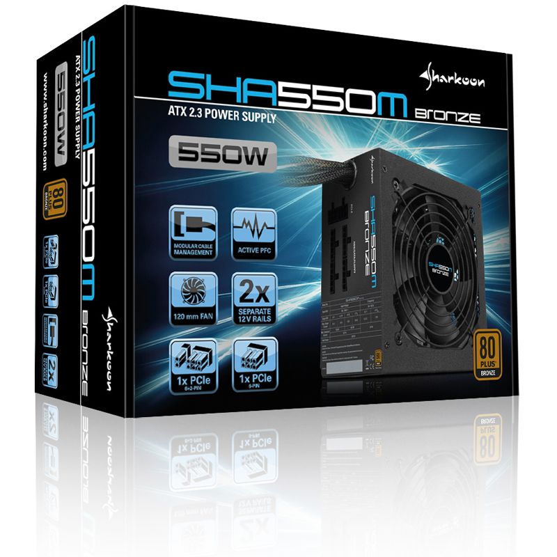

Всем привет. Принесли это чудо на ремонт. Блок питания покупали в Германии , у нас в СНГ редкая модель.
Шим + контроль PFC собран на СМ6802
Дежурка на JD3301D ( THX203)
А вот супервайзер не могу определить, часть откололась,
видно только CG85xxxx dip8 дальше не видно. В Google практически ничего не выдаёт , или плохо искал. Кто имел дело с таким БП или похожим , пожалуйста поделитесь. А если есть схема - то с меня 100 гр и пончик. Заранее всем благодарен

CELERON,
классно! Ты бы лучше фото тёщи прицепил
Больше бы помогло гы-гы

CELERON, Фотка хорошая , ещё б фотку завода , где блок делали .... смех
Фото платы давай с двух сторон и в оооочень большом разрешении и очень хорошем качестве , что б надписи на микросхемах читались и дороги были видны .

Michael666 . Интересно для чего нужны фото платы? Для грамотных людей существует такая информация - "Шим + контроль PFC собран на СМ6802
Дежурка на JD3301D ( THX203)" , супервайзер кажись уже определили CG8510D. Единственное что в интернете ничего не нахожу по этому набору. Если очень надо фото платы скину уже после Пасхи.

.... и тебя с праздником , а вот фото платы мне лично за даром не надо - раз ты уже всё знаешь и "грамотный"
Вопрос только возникает на кой йух "грамотные" люди ( у которых всё есть ) постят картинку коробки и создают темы ??? А вот по картиночке с хорошим разрешением можно или девайс вспомнить или по дорогам определить что либо ..... мы малограмотные иногда так поступаем , но уже не в этот раз - тут учитьсо будем ... всей деревней . смех , а то от безграмотности без схем чиним ... по кускам недовольство, огорчение

Картинку просят например "REKKA" .Мне лично фото блока питания тоже не надо. Я конкретно указал состав. В нете находил только кусок схемы шим на СМ6800 . СМ6802 имеет некоторые отличия. 1 в 1 редко меняет, надо шаманить с обвязкой. С дежуркой проблем нет. А вот супервайзер CG8510D, который кажись определили тоже имеет свои заморочки. Ссылались на WT7510 - увы немного не то.
ДОБАВЛЕНО Май 03 2016
Находил похожую схему блока питания Chieftec CFT 500A-12S , но там CV6800 и супервайзер другой PS223. Так что пока в поисках
