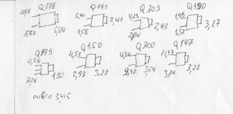

Asus P4C800 Deluxe не стартует. Все напряжения есть и на транзисторах тоже - процессор (тёплый) -1,48 в., память - исправны. Пост карта показывает все напряжения, на дисплее кодов - ничего. Северный мост тёплый, южный чуть холоднее северного. В динамике на выходе встроенной звуковой карты механический женский голос говорит о системной ошибке. Плата запускается с кнопки повер и выключается ей же, все вентиляторы крутятся. Вопрос - что сломано и где копать?

Сообщение #6 От 18/04/2016 21:45 цитата
Pentium 4 1,6\512\400\1,5, NCP DDR256.
Сокет-тестер отсутствует, соответственно проверить просто не чем.
Есть точно такая же рабочая плата, только версия 1,04. Элементы основные совпадают и напряжения почти одинаковые - максимальная разница 0,1 вольта, поэтому смысла указывать напряжения на транзисторах нет.
Хотя попробую прикрепить картинку с замерами.
"system failed CPU test" - с процессором, модулем памяти и без модуля памяти
"No CPU installed" - без процессора
спикер вообще молчит
"Пост карта показывает все напряжения, на дисплее кодов - ничего".- было в начале поста
"От, врать та. смех Питание Юга, Севера, памяти?" - так не хорошо говорить и писать.

Сокет процессора отдавал греть знакомому на ремонтную фирму (правда бесплатно). Могу конечно попробовать прогреть и сам (правда никогда этого не делал и кроме строительного фена "Бош" с регулятором температуры до 800 гр. у меня нет). Пробовал гнуть плату, как на видеорекомендации по диагностике сокета - бесполезно и северный и южный мост тоже. Ещё заметил, что при выключении кнопкой Повер на пост карте промаргивает на дисплее 0F доли секунды (а так никаких знаков нет).

admirall
Сообщения: 20
Сообщение #12 От 24/04/2016 21:25 цитата
"Приехать к вам и пропаять сокет?
За вас замерить напруги на питальниках?" - ответ уже был, вот он - Все напряжения есть и на транзисторах тоже - процессор (тёплый) -1,48 в. Сокет процессора отдавал греть знакомому на ремонтную фирму (правда бесплатно). Единственно он мог или плохо прогреть или просто не греть вообще - это на его совести (ввёл меня и Вас в заблуждение).
"Либо попробовать биос прошить. ведь ктот сказал посткарте, что проц то иногда вставляють " - только сейчас проверил с другой точно исправной микросхемой БИОС - не стартует !!!
"Судя по сообщениям, либо процессор не подходящий, либо сокет отвалился." - Процессоры ставил разные - результат ноль. Все точно исправные. ЮСБ все исправные , без КЗ. Перед тем как обратится на форум, прошарил весь интернет, именно такой ситуации как у меня нет.

admirall
Сообщения: 20
Сообщение #15 От 25/04/2016 05:25 цитата
"А, так терь нам сидеть и вспоминать все позиционные номера на вашей мамке." - и на этот вопрос уже был ответ - "Есть точно такая же рабочая плата, только версия 1,04. Элементы основные совпадают и напряжения почти одинаковые - максимальная разница 0,1 вольта, поэтому смысла указывать напряжения на транзисторах нет."
"Ну и все давно прогрето - это что именно?" - и на этот вопрос есть ответ - "Сокет процессора отдавал греть знакомому на ремонтную фирму (правда бесплатно). Единственно он мог или плохо прогреть или просто не греть вообще - это на его совести (ввёл меня и Вас в заблуждение).", "Пробовал гнуть плату, как на видеорекомендации по диагностике сокета - бесполезно и северный и южный мост тоже."

Сообщение #16 От 25/04/2016 08:07 цитата
Все - это бесполезно, на второй заход пошли подшучивать, дразнить
admirall, Вам как еще втолковать, что позиционные обозначения никто не будет вспоминать, что бы составить карту напряжений по вашей картинке. Мать и рабочая то же лежит у вас на столе, а здесь экстрасенсов и телепатов нет. Отвал сокета на изгиб никто не проверяет, а вы могли оторвать север своим гнутьем.
В общем ждем от вас замеров напряжений на всех питальниках матери, результата прошивки БИОС, результата нормальной пропайки сокета.
