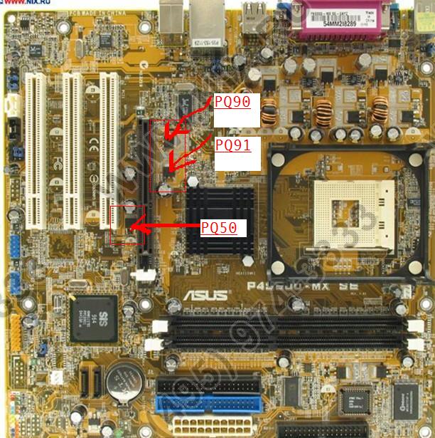

beliakou
Сообщение #60 От 07/01/2017 17:07 цитата
Для начала смени 2 мосфета (полярные транзисторы) на материнке обозначены PQ90, PQ91 находятся, около AGP. Обозначены 9915Н на корпусе. Я заменил два на АРМ-3055L, ничего не греется и полет более года нормальный. За одно проверь PQ50, тоже по около AGP, только по другую сторону. Смотри фото[!!
  ASUS P4S800.jpg  97.63 КБ  Скачано: 296 раз(а)
