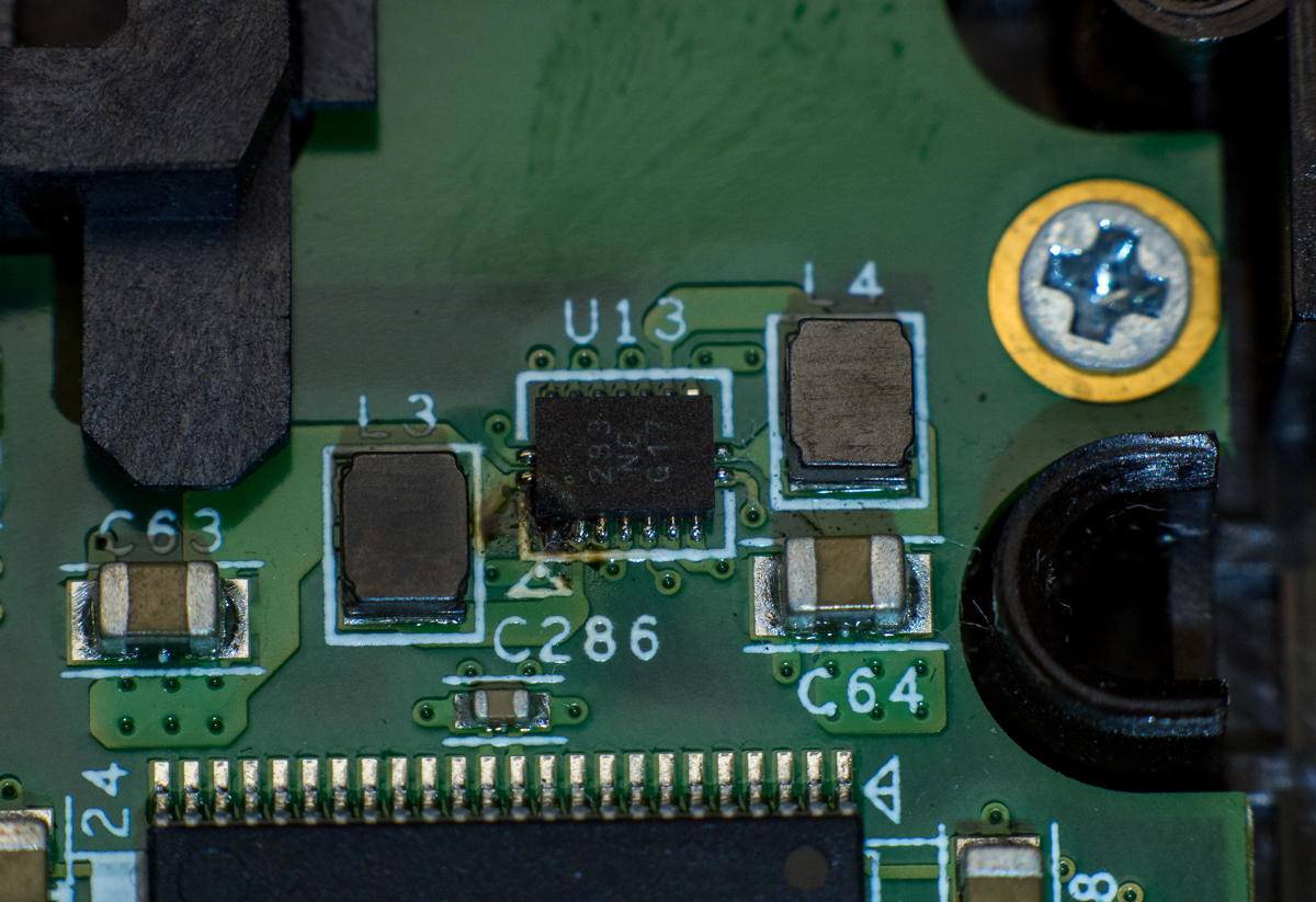

Помогите опознать SMD компонент SSD OCZ Vertex 4 128гб
kostikSU
Сообщение #1 От 14/10/2017 21:36 цитата
Помогите опознать м\с, стоИт в SSD OCZ Vertex 4 128гб. Судя по всему двухканальная импульсная понижайка.
Спасибо.

Печально. Ни у кого никаких идей нет?

Преобразователь наверно. 2-рой и 11 пин звонится на землю?
armogun
Сообщения: 198
Сообщение #4 От 13/12/2017 01:04 цитата
Если 5-тая смотри мож TPS54526PWP покатит

неплохо бы выпаять и посмотреть на площадку

Присоединяюсь к вопросу, пыхнула также, что и на фото, вместе с RT9991. Причина - заменил БП чифтек 600Вт на 750Вт, оставив провода от старого. А у них оказалась распиновка разная.
Boland75
Сообщение #8 От 28/01/2018 06:41 цитата
Сам спросил, сам ответил улыбка. U13 = SC283 https://www.semtech.com/uploads/documents/sc283.pdf

Boland75, ой спасибо!!!
