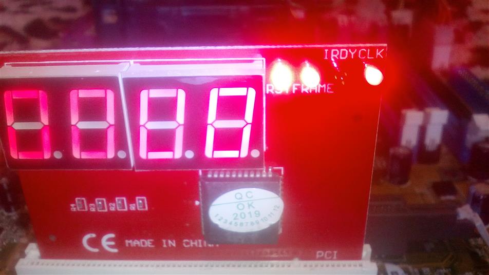

Сообщение #30 От 09/10/2019 20:41 цитата
Пришла пост карта цифры не меняются вообще стоят на месте 0000 четыре ноля ,тобишь коды не бегут как на рабочей материнки
Что касается 3 светодиода то он не горит и на рабочей материнки
  IMG_20191009_121001.jpg  67.86 КБ  Скачано: 212 раз(а)
Сообщения: 17970
Сообщение #31 От 10/10/2019 01:47 цитата
У вас ресет залип это печально.
Ресет должен моргнуть при вкл и погаснуть так же моргать при нажатии одноимённой кнопки.
CLK должен гореть

Сообщение #32 От 10/10/2019 09:59 цитата
n max писал:
CLK должен гореть
ДОБАВЛЕНО 10/10/2019 01:49
FRAME должен моргать как то так
Ресет залип ? странно ну а как же на рабочей мамке intel тоже залип ? Показания пост карты на уже загруженной винде
  IMG_20191009_133937.jpg  72.43 КБ  Скачано: 208 раз(а)
Сообщения: 17970
Сообщение #33 От 10/10/2019 18:09 цитата
Значить с картой чего-то не так.
