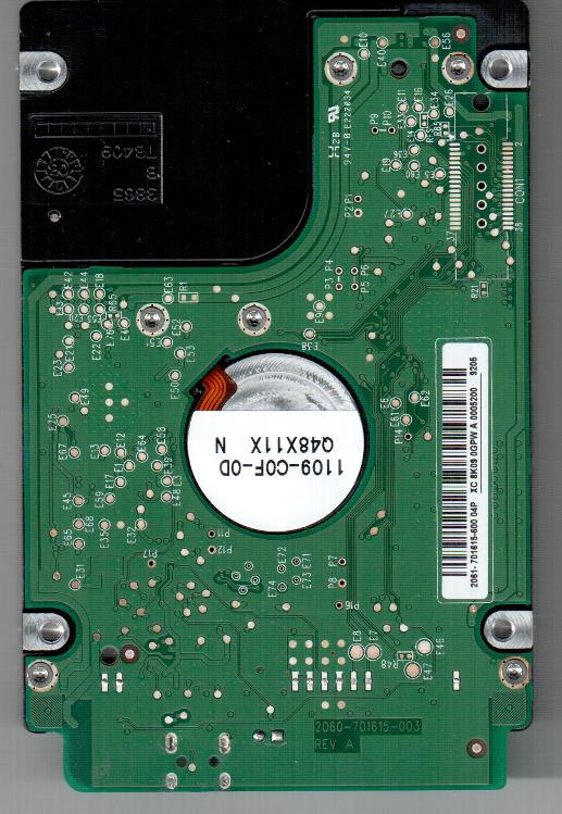

Alex J
Сообщения: 14
Сообщение #29 От 11/11/2009 21:16 цитата
просил? вот!
  жесткий2.JPG  81.72 КБ  Скачано: 2082 раз(а)
m.ix
Master Mixa
Сообщения: 1972+
m.ix
Сообщение #30 От 11/11/2009 21:56 цитата
Alex J, плату открути и тоже отсканируй с другой внутренней стороны.
Вижу название SATA в кружке, так что штырьки в разъёме это на SATA шнурок и ни как не иначе.
На Pinouts.ru найдёшь распиновку SATA
Раскрамсаешь обычный SATA шлейф и под разъем сделаешь распайку но не на разъёме винта а на ином таком же разёме *мама*
Питание у твоего винта те два крайних с права +5в

m.ix
Master Mixa
Сообщения: 1972+
m.ix
Сообщение #32 От 12/11/2009 03:06 цитата
Alex J, ты отсканил иную сторону винта?
Просто по дорожкам всёзалито
Пусть эти части скана будут качественнее
В большом формате 1204х768 winrar
или ещё лучше в фотоальбоме
http://photos.streamphoto.ru/f/a/b/0a104863b3a027629116040613610baf.jpg
http://pinouts.ru/HD/serialATA.shtml

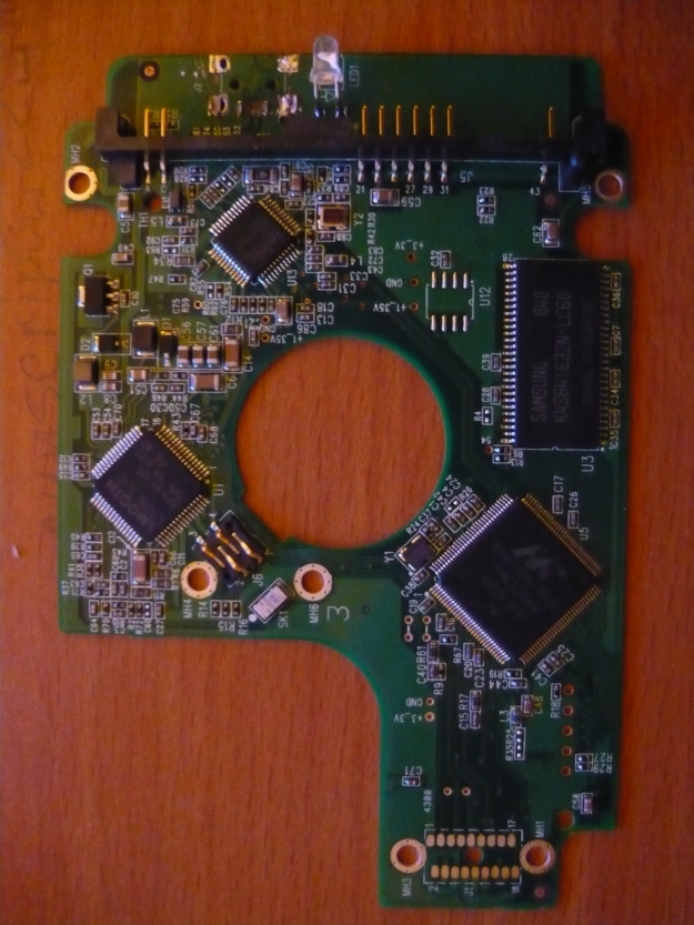

gonzo
Винтокрут
Сообщения: 4376
gonzo
Сообщение #35 От 12/11/2009 12:01 цитата
Alex J, от проца на ЮСБ-чип через 4 кондера идут 4 дорожки, это и есть САТА! Берешь САТА разъем с убитого винта, и проводками подпаиваешься. Кондеры надо предварительно снять. ВСЕ!
З.Ы. На послушаешься - приеду и... !!!
Шутка смех

Alex J
Сообщения: 14
Сообщение #37 От 12/11/2009 20:59 цитата
вот эта сволочь, куда цепляться?
  P10103622.jpg  336.63 КБ  Скачано: 1959 раз(а)
gonzo
Винтокрут
Сообщения: 4376
gonzo
Сообщение #38 От 13/11/2009 15:04 цитата
Alex J, ну ё-моё! От проца Marvel ( тот что с буквой "М"!!!) вокруг дырки в центре идут 4 дорожки, через 4 кондера на ЮСБ-чип (тот что возле разъемов!!!). Понятно?подмигивание
m.ix
Master Mixa
Сообщения: 1972+
m.ix
Сообщение #39 От 13/11/2009 20:20 цитата
главное питание неперепутай!!!
сможешь как то сосканить со стороны разъёмов, там какие то надписи вижу
