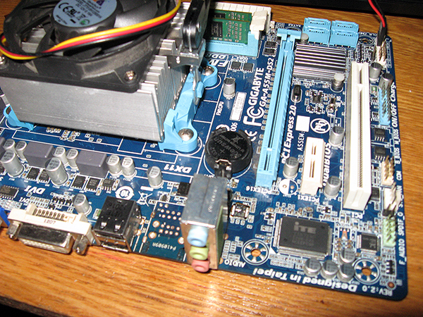

Lenchik, этот драйвер формирует напруги не только на приводы, но и на питание микрух тоже, вроде. Может просто где-нибудь в плате напруга просаживается и он греется? Только вот ни схемы диска, ни даташита на драйвер нигде не могу найти. И не я один.
Вот ссылка на фото в разрешении 1600 × 1157. Драйвер стоит на 7 часов от проца. Обвязка вокруг и по дорожкам - не хилая.
Я вот думаю - ничего не гавкнется, если его с отключенным шлейфом шпинделя подключить - будет-нет драйвер греться? |
Lenchik
Сообщения: 7937
Ничего не сгорит, если двигатель на включенном не подтыкать.
Драйверы горят иногда, у WD встречал и не сказать что редко. До дыры прогорают.
Насчет питания не знаю, это Самсунг, а у них всё через зад делается. У нормальных винтов стабилизатор для процессора отдельно стоит. Драйвер кроме двигателя еще и соленоидом движения блока головок управляет. Возможно драйвер еще и двухполярное питание для усилителя сигнала с головок вырабатывает. Усилитель находится на шлейфе, внутри гермоблока.Без минусового питания усилитель сгорает. Сменить его нереально.
Винт все равно в мусор, так что спасай данные пока он еще чуть дышет.
ДОБАВЛЕНО Октябрь 22 2015
Там и так всё видно. По часовой стрелке следующая микросхема ПЗУ с прошивкой, DC-DC преобразователь, оперативная память. |
