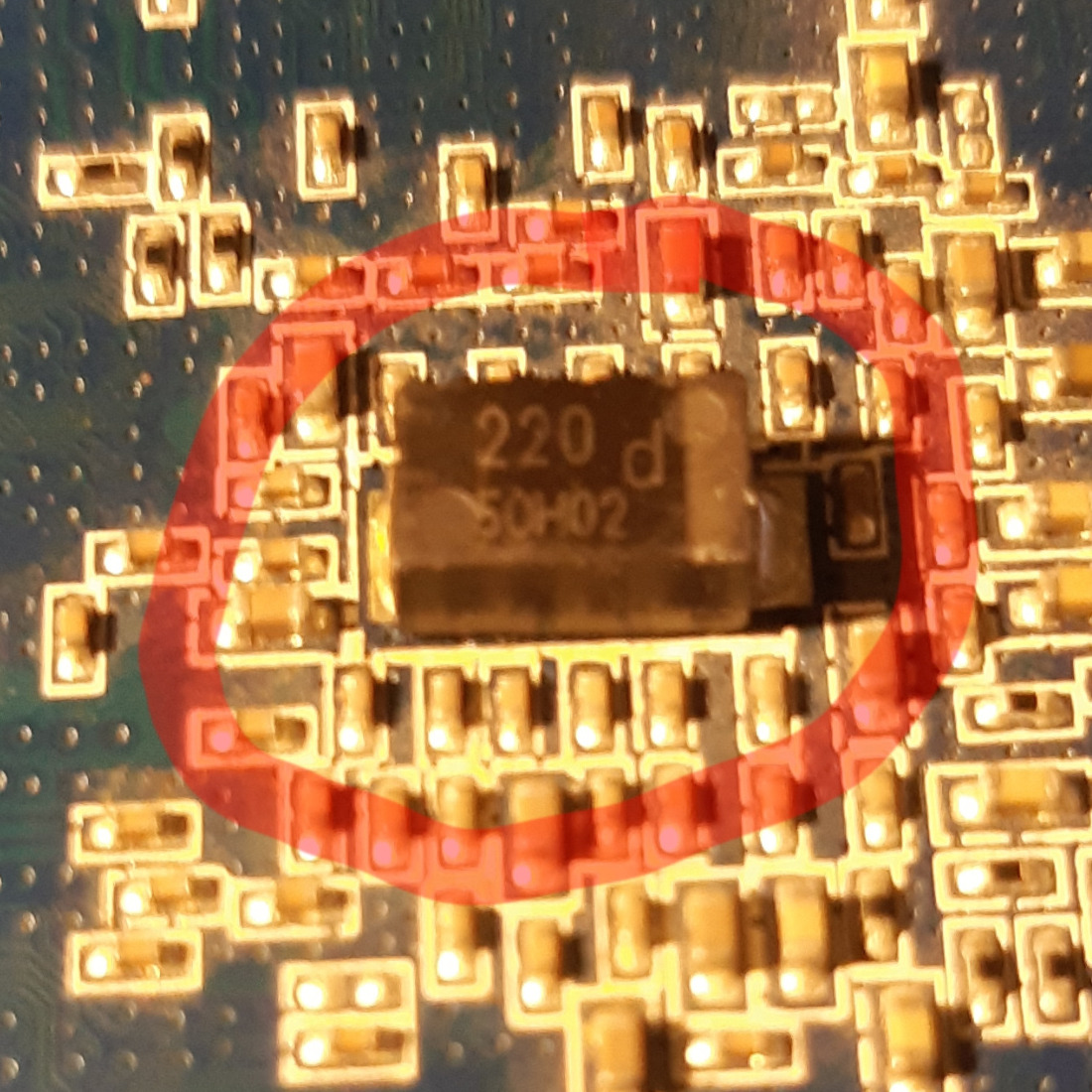

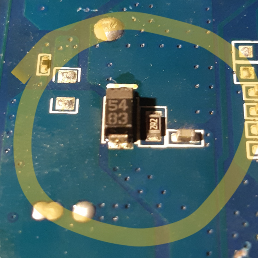

Доброго времени суток.
Прошу помощи в опознании двух элементов на видеокарте Zotac 9800 GT 512 Mb - SMD с маркировкой "5483" и "220 d 50h02"
Прилагаю фото ссылками и вложениями. Заранее спасибо

Если стоят по питанию и звонятся накоротко - то скорей всего что-то из этого. http://monitor.espec.ws/section27/topic214928.html

Тот что 220 стоит по питанию гпу он и будет звониться накоротко это нормально

Всё что увидел на схожих платах 220 с разными индексами, имеет позиционные "С", т.е. это электролиты. но они плоские. А это гораздо больше похоже на диоды, но доступные справочники таких обозначений по диодам не дают. Супрессоры обычно длиннее и имеют длинные же обозначения.
Я за электролиты. Тем более что рядышком шунтирующая керамика. Но надо смотреть где стоят.

Будем искать, спасибо за вашу помощь. 5384 на этой же плате есть еще два таких, если проверить диодной прозвонкой, то на указанном (фото)падение напряжение ниже на 23%, чем у близнецов. По 220 при диодной прозвонке набирает и после сбрасывает показатель падения напряжения. Заранее извиняюсь, но у меня мультиметр - "лиж бы был под рукой", не лучшего качества. на днях приобрету мастек мс8221с, там , думаю будет виднее

Прозвонка без выпайки? Ни о чём.
SergeyTA
Сообщение #7 От 31/01/2019 19:04 цитата
groks писал:
Это точно, по этому прозвонка проводилась с выпайкой и естественно после остывания детали
groks
Сообщения: 393
groks
Сообщение #8 От 31/01/2019 20:13 цитата
SergeyTA, Чего тогда такие странные показания? Диод понятно как себя ведёт, я старым цифровиком советским звоню, привык что обычный даёт обратное около 1,5 к, Шотки около 0,5 к. На пределе в 2к. Ёмкость показывает нарастающее сопротивление при прозвонке, по скорости нарастания можно прикинуть и номинал. Любой, самый дешманский мультиметр, тарируется заведомо исправными деталями.
