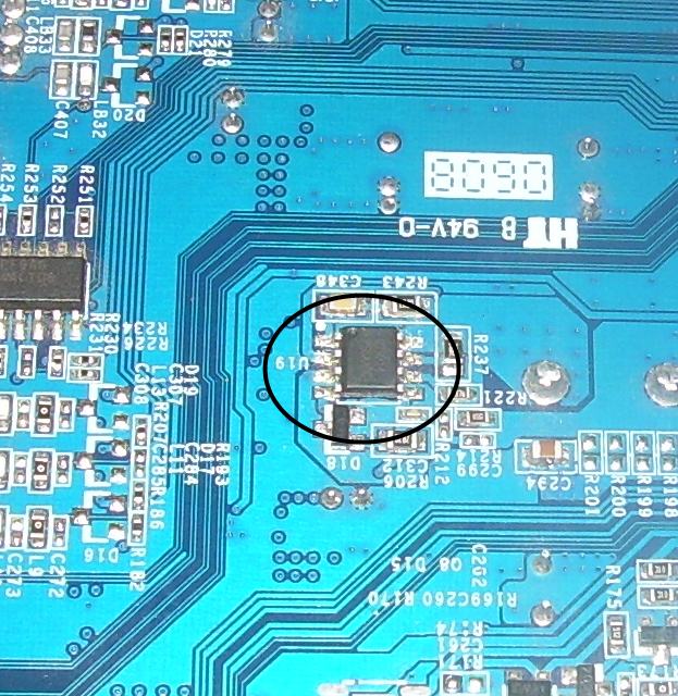

мужики вот этот шим?
  1.jpg  102.71 КБ  Скачано: 1438 раз(а)

короче я точно могу сказать что нехватает пинания на память, на них всего приходит как на кондерах 1.7 думаю моловато,
А как вы дунаете проц не может питание просаживать, или же он выжил

Сообщение #14 От 12/10/2009 00:38 цитата
kmkkpa, Дроссели видишь?
Так вот на них и нужно смотреть напряжение.
Точнее
микросхема (ШИМ) - дроссель, вот как раз нужно смотреть не со стороны микросхемы на дросселе.

kmkkpa, На всех литах 1,7 В?
kmkkpa
Сообщения: 550
Сообщение #16 От 12/10/2009 13:50 цитата
на всех черных на картинке которые 6.3v 1500mF, сответственно на всех микр.памяти тоже всего 1.7V
RomanRB
Сообщения: 32665
RomanRB
Сообщение #17 От 13/10/2009 03:30 цитата
kmkkpa, Значит напряжение теряется раньше. Копай входные цепи.
