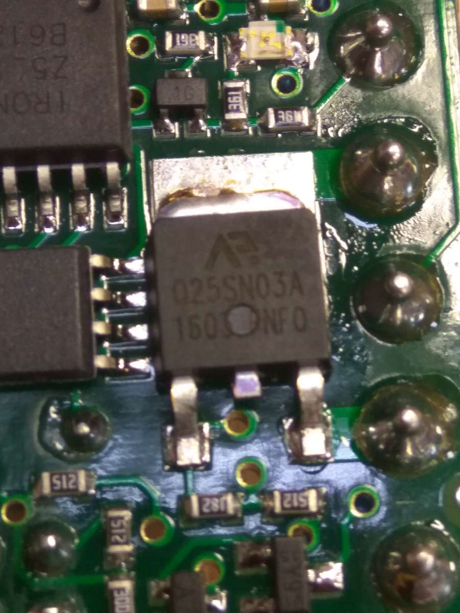

KIRILLIUS

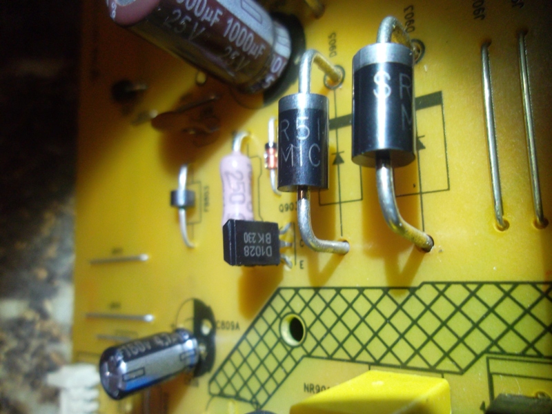

Сообщение #65 От 14/11/2017 19:11 цитата
Скажите пожалуйсто чем можно заменить q25sn03a в контроллере открывания замка карточками греется сильно очень он, и замок двери постоянно находится в положении открыто подается напряжение через него на замок двери 12 вольт.

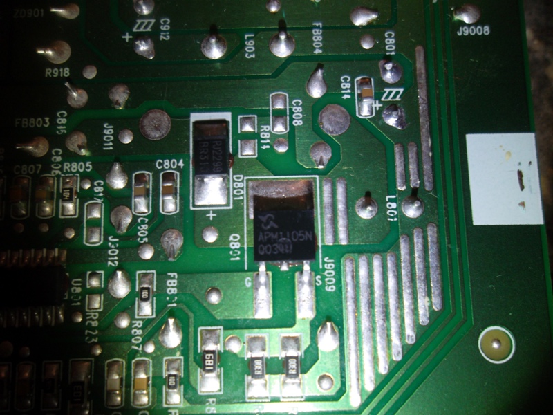

Сообщение #66 От 16/03/2018 20:15 цитата
Здравствуйте,подскажите,пожалуйста,аналог LCS68P03 P-Channel 30V Trench MOSFET,маркировка корпуса(WSA7K,K подчёркнута с низу)стоит в скалере DS.D3663 LUA.A8.2PA
коммутирует питание на матрицу — 3.3V,5V, 12V.За ранее спасибо!
foxter-x
Сообщения: 1503
Сообщение #67 От 16/03/2018 21:26 цитата
VIKTORIY, например https://www.chipdip.ru/product/ao3401a.
VIKTORIY
Сообщения: 8
Сообщение #68 От 17/03/2018 10:55 цитата
foxter-x,ОГРОМНОЕ,СПАСИБО! классно!

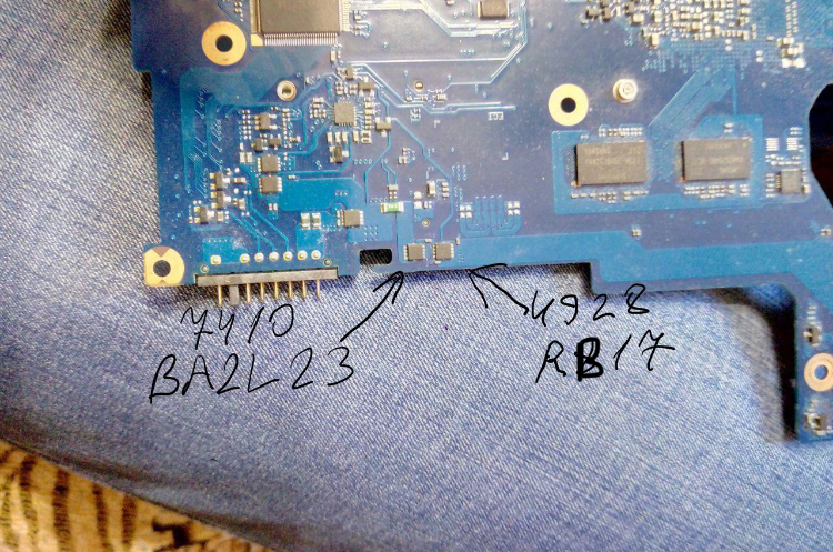

Здравствуйте. Помогите пожалуйста подобрать аналог к мосфету 4928 rb17

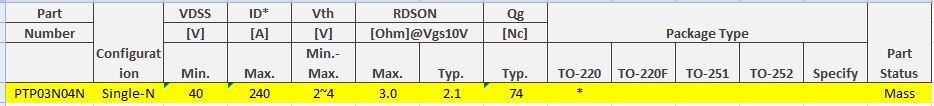

Сообщение #70 От 04/06/2018 16:28 цитата
добрый день!
пожалуйста, помогите найти аналог для PTP03N04N.
вот, нашел у китайцев описание:
  ptp.JPG  31.58 КБ  Скачано: 570 раз(а)

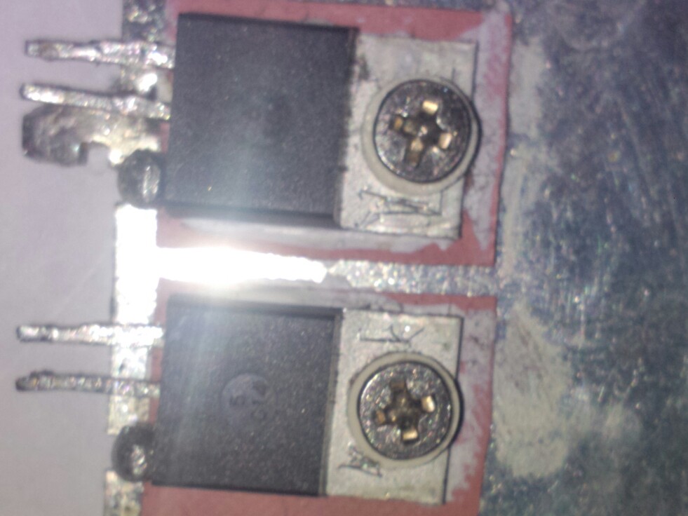

Patron72
Сообщения: 28
Сообщение #71 От 11/06/2018 10:46 цитата

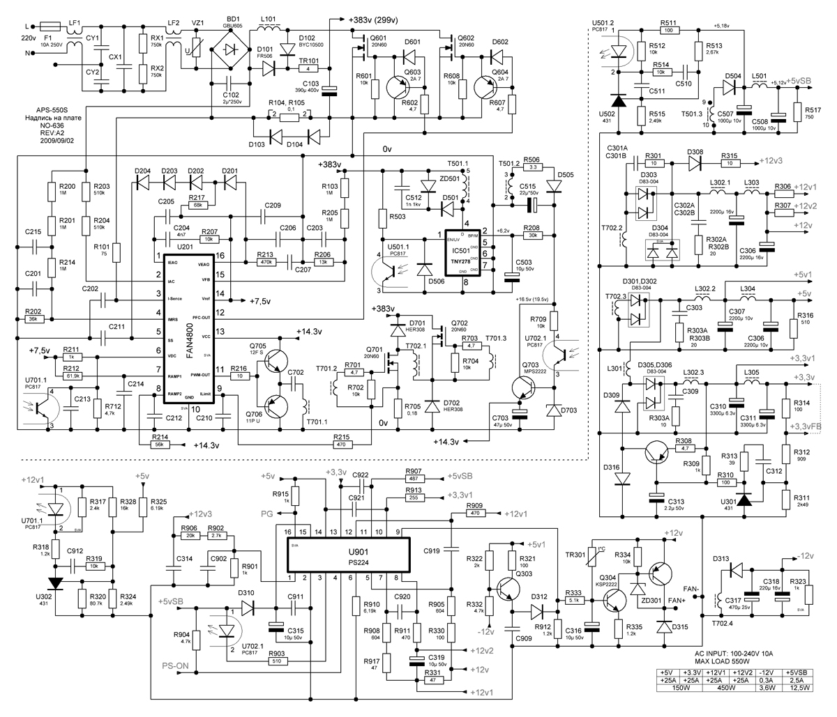

Помогите найти аналог полевых транзисторов стоящих в блоке питания ATX FSP Epsilon 600 80plus во вторичной цепи после трансформатора в корпусе SOT220 управляемые микросхемой FSP6601.Вяло реагируют на открытие. разница между открытым и закрытым 50 mВ проверял как стрелочным так и цифровым пробором
  P80611-103919.jpg  110.32 КБ  Скачано: 506 раз(а)

Сообщение #73 От 07/10/2018 19:01 цитата
kazyavka писал:
добрый день!
Условно можно заменить на IRF2204 (TO-220 N-ch , 40V , 210A) .
если ещё не определились с заменой .

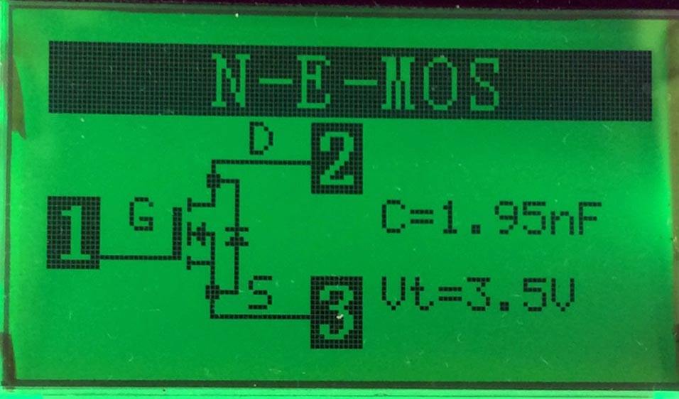

Сообщение #77 От 12/02/2020 15:58 цитата
Купил у китайцев 9 высоковольтных тр-ров FPQF13N50C (надо 4 шт, остальные про запас) Все одной парии. Прозвонил как обычно мультиметром . Возникли сомнения в их соответствии параметрам согласно маркировке. Проверил китайским тестером, все рабочие, составил таблицу, сижу думаю какие 4 шт поставить в мост. Стоят в DC-AC 12\220V. Таблицу в текст вставить не получилось, только как архив
Некоторые выводы и вопросы.
1 С высоковольтными мофеттами имею дело редко, но, сколько знаю, у них высокое напряжение включения и моим мультиметром не открываются, а тут открываются 3 шт. в партии.
2 Большой разброс по ёмкости несколько смущает, хотя у низковольтных она в пределах 10nF
3 Вопрос, можно ли по замерам определить рабочее напряжение, хотя бы приблизительно и поможет ли здесь более сложный тестер, например с подачей нв вход 20-30 кГц Как говорят –Нет головы, бери осциллограф.
4 для себя пока думаю 7 и 8 на верх, а 4 и 5 на низ
5 Низковольтные транзисторы часто звонятся в ноль Я ставлю такие
Какие у крго мысли?
  .rar  12.28 КБ  Скачано: 282 раз(а)
Vova24131
Сообщения: 13
Сообщение #78 От 26/09/2022 14:43 цитата
А что показывает транзистор тестер? Может поискать похожий транзик и померять, сравнить пареметры.

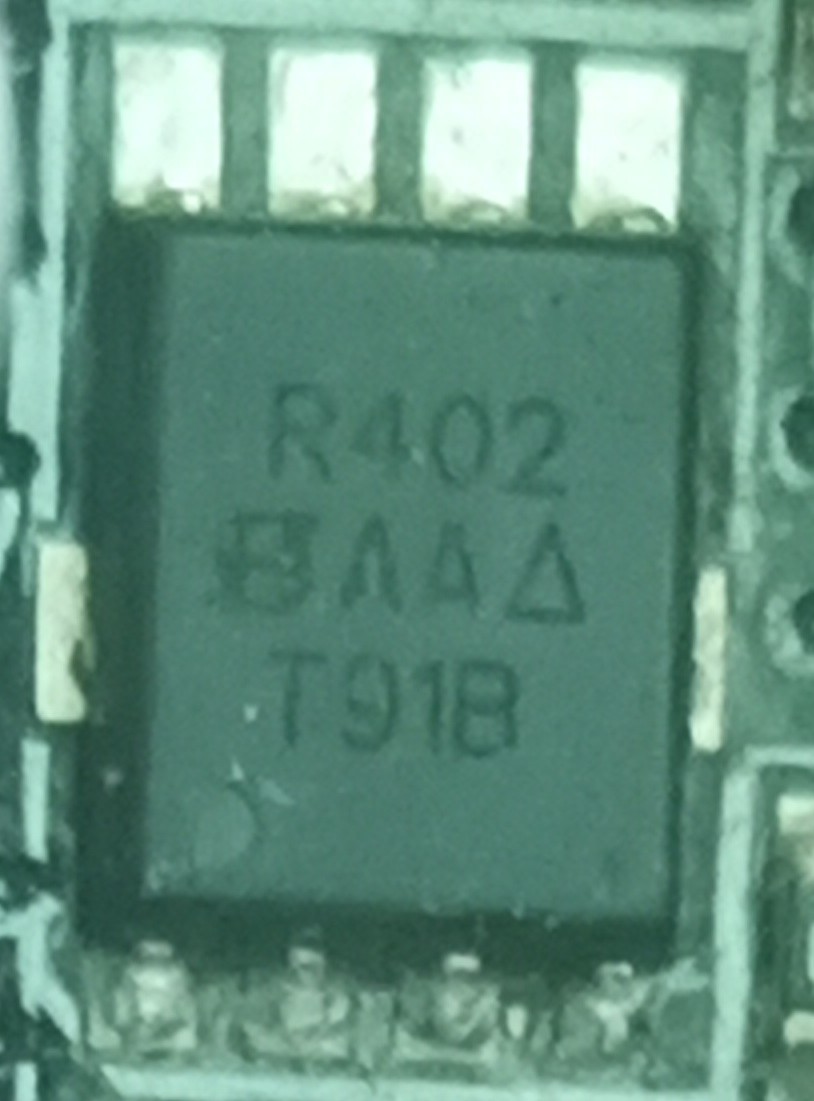

Сообщение #79 От 09/04/2023 12:50 цитата
Доброго дня, уважаемые . У меня возникла проблема в опознавании радиоэлемента. Предполагаю, что это мосфет.
Стоит на материнке Zotac GF9300-D-E - перестала запускаться. Поиски по обозначению ни к чему не привели.
отсюда и вопросы: что за элемент? Есть ли аналоги? как проверить?
  IMG_20230409.jpg  93.48 КБ  Скачано: 233 раз(а)
skory
Сообщения: 139
Сообщение #80 От 09/04/2023 19:26 цитата
saidj, это полевой транзистор SiR402DP https://www.vishay.com/docs/68683/sir402dp.pdf Самая простая проверка - прозвонить нижние крайние выводы. Звониться должны как диод.
