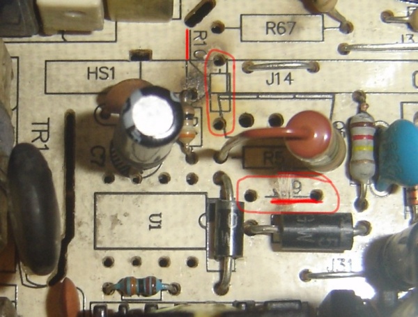

Добрый день. Нужны номиналы R10 и R_9 в обвязке U1. По схеме их нет, изобразил как мог.

R10 - резистор между затвором и землей? 22кОм. Какой тип микросхемы U1? Если UC3842, то с истока резистор R9 идти на 4 ногу микросхемы не может, только на 3-ю, сопротивление 1кОм.

у меня на таком блоке R10 стоит вобще между SG6848 и D5 сопротивление 1 ом

Да, облажался, МС дежурки SG6848. LESHIY раскажи по-подробней про свой БП.

По даташиту R10 и R _9 вообще не нужны. Более того делал пару недель назад COLORSiT 330, дык там их и небыло, а здесь зачем-то стоят.

у меня 340-ой тоже без них но места посадочные есть
только маркируються р-16 и р-21

Разница в букве L после ЕЕ. А R _9 (первая цифра не видна) одним концом к поливику, другим к 4-му выводу 6848 (sense), по даташиту они соединяются без резисторов. Если у тебя их нет то и у меня некчему (трансы-то одинаковые). Завтра посмотрим.

Не смотря на кажущуюся некчемность этих резисторов их наличие похоже обязательно.

Перекрутил я вопрос. БП китайский и ставить в него можно всё под ряд, а если нет под рукой то можно и не ставить. Вот только про то, что оптопаре может сгорерь не только диод, но и транзистор я как то по-забыл, а зря.
Однако без инфы про взаимозаменяемость трансов еще долго бы сомневался, спасибо товарищу LESHIY
