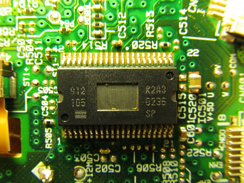

Писалка Pioneer dvr-217, не отдаёт лоток, не крутит шпиндель, на нажатие кнопки реагирует, светодиодик моргает адекватно.
Не могу опознать микруху, какое у неё название.

R2A30236SP вроде как от RENESAS

вот спасибо, и поиск сразу стал всё находить, а до этого нет, блин чудеса

достать её не получается. чем её заменить?

Сдул с донора R2A30235SP, поставил, всё заколосилось!
Чем она отличается от R2A30236SP не знаю, даташитов не нашёл,
но заменяет это точно.
