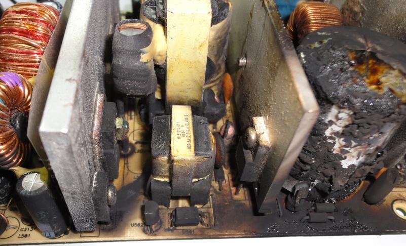

Сгорел от повышенного напряжения Подали вторую фазу вместо нуля. Состояние на фото.
К специалистам, перспективы ремонта. Предохранитель 8А цел.

Вентилятор, мост, электролит, полевики, ШИМ, дежурка и много работы, экономически почти не выгодно, но восстановить можно.

Полностью поддерживаю. Экономически не выгодно, но восстановимо.

HardRom, возиться стоит только если трансы/дроссели выжили после удара, если же нет - ффтопку! бяка имхо.

По данным фотографии дроссели и трансы просто закопчены. Поэтому распаяв плату на радиаторы, и освободив таким образом пространство для полёта мысли, я думаю что ничего страшного после оттирания и смывки копоти не обнаружится. подмигивание

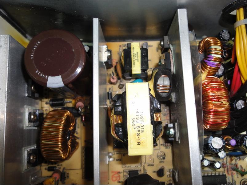

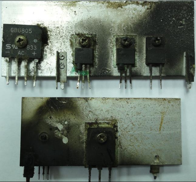

С трудом отмыл корпус БП и плату, предварительно выпаяв емкость и детали с радиаторами.
Имеем: вентилятор и емкость C103 - 330,0х400V в утиль.
Диодный мост BD1 - GBU805 и D102 - YG96256 рабочие
MOSFETы: Q601 - 2SK3504 сгорел, Q602 - 2SK3504 рабочий.
Q501 – 2N604L и Q701 – F2452 рабочие.
PFC/PWM контроллер CM6800G не проверял.
Из-за температуры обгорело два электролита C503, C504 - 22х50v или 2,2х50v (не видно) и два диода. Один электролит выпал в корпус из-за расплава олова, второй взорвался. Из диодов D506 – рабочий, второй сгорел. В этом месте обуглился стеклотекстолит. Придется срезать или рассверливать.
Принесли в ремонт CHIEFTEC CHP - 400A. Плата оказалась полностью идентичной, за исключением нескольких деталей. Это помогло со значениями обгоревших деталей: C503 - 10х50v, C504 - 22х50v, D501 -TR1003, D501 - 1N4007
Заменил емкости и диоды. D501 вместо TR1003 установил FR104.
Вместо пары Q601, Q602 - K3504 установил 20N60C3.
Чтобы не было запаха гари и для изоляции, покрыл обгоревшую часть платы лаком. Проверил цепи сгоревшего полевика.
Сборка, подключение. Сигнал PS ON - 4.09V. Включаем без нагрузки: 11,95V; 5,13V; 3,39V. Под нагрузкой, работает.
На фотографиях блок питания до и после ремонта .

В итоге имеем рабочий блок питания ценой в 45 баксов, запчастей на 8 и несколько часов рабочего времени. Много времени отняло отмывка блока питания, проверка деталей при отсутствии схемы, но дело опыта и подбор замены сгоревших деталей. Компьютер в момент перенапряжения был выключен, возможно, это и облегчило ремонт. В нэте не нашел даже близко похожей схемы, не говоря о монтаже. Разбираться по монтажу отнимает много времени. Этим блокам питания по два - три года и в ремонте их будет появляться больше, но они того стоят.
