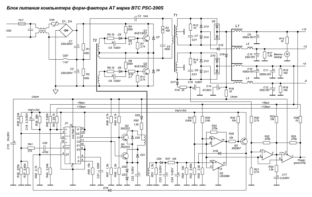

Попался мне в руки маленький БП типа АТ.
Проблема в том, что он самостоятельно не запускается после включения питания.
Подаю питание в 5В на 12пин КА7500 от зарядника мобильного или от дежерки другого БП все работает отлично.
Проверил обмотки Т2, D25, R50 все нормально. Подскажите почему в начальный момент нет "пускового" напряжения с диода D25.

Емкости C14, С15 меняли?

Не не так .Напряжение для запуска на конденсаторе С14 ,вот его замени. Ну и С5,С6 в придачу .

Питается КА7500 от выходного напряжения 12V, после запуска преобразователя. Запуск обеспечиавается за счёт открытия одного транзистора 13007. Надо проверить резисторы R4, R8.

Резисторы наверняка виноваты. Запускается он первоначально в автогенераторном режиме за счет R4, R8 и обмоточки положительной обратной связи трансформатора Т2. Обмотка что идет на трансформатор Т1.

Выпаял R4, R8 проверил на "воздухе" один из них 278к, заменил оба БП запустился сразу.
