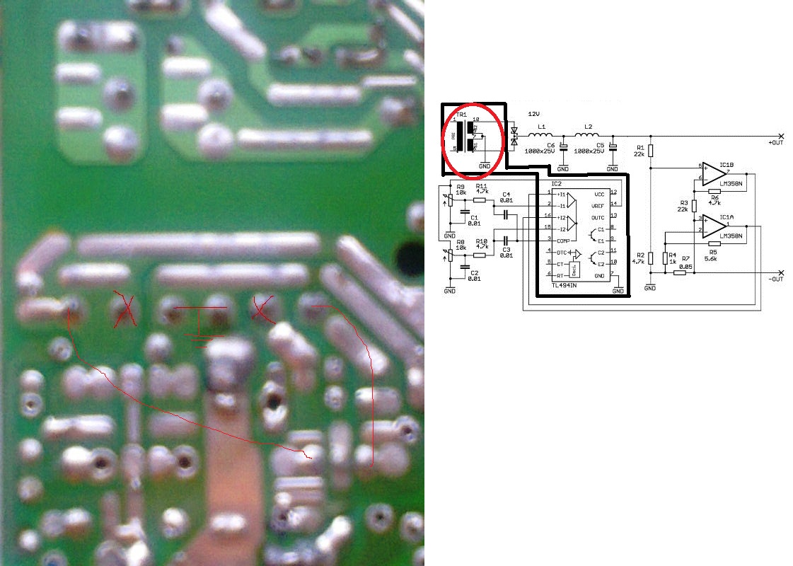

Скажите правильно я выделил обмотка трансформатора
как на втором ресунке
  Фото.jpg  187.01 КБ  Скачано: 1472 раз(а)
Alex-N52
Сообщения: 182
Сообщение #17 От 24/02/2013 17:21 цитата
Да, всё верно.
PS
Правда по разводке не всё понятно.
Средняя точка, это косичка на землю, но с этой стороны платы её не видно ... улыбка

makeym, вам бы теорию почитать. Двухтакный прямоходовый преобразователь. Выпрямитель и должен с дросселя начинаться. А мост поставили что бы напругу поднять. Кстати диоды надо охлаждать.
Дроссель групповой стабилизации конечно помогает от перекосов при неравномерной нагрузке, но это его не основная функция. Прямоходовые преобразователи не стабилизируют амплитуду импульса. Вот дроссель за счет накопления и отдачи энергии и превращает изменение длительности импульсов в изменение напряжения.
