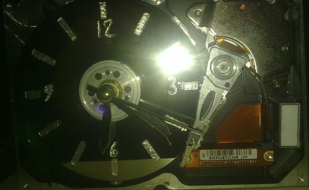

alex-56c
Сообщения: 9
Сообщение #14 От 13/03/2013 20:26 цитата
блин жалко прибивать к стенке 1 тб всетаки короче биос его видит но винда не ставится разделы не дробятся какими прогами только не пробовал , наверно соберу другу вот это как у меня

alex-56c
Сообщения: 9
Сообщение #18 От 14/03/2013 13:19 цитата
Сергей Шмелев писал:
Хоррошие часики , но дорогие !!!
почему дорогие? я сам сделал их цена вопроса 100 рублей
