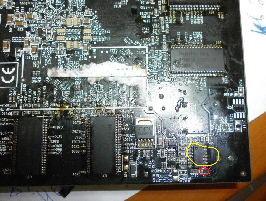

Прочитать что на кодаке написано и идти на сайт производителя кодака. Перемычки на разъем передней панели поставить.

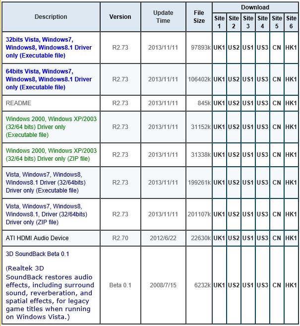

Данные драйвера я уже испробовал находил ссылку в нете,но безрезультатно.И что этой мамке надо никак не пойму?

Попробуй AC97 драйвер с этого же сайта. Возможно грабли у тебя ходят не по циркулю и в настройках BIOS ты давно переключил звуковуху из режима Hi definition в режим AC97. И винда у тебя может быть урезанной сборкой. Например в ней просто нет необходимых компонентов.

Скачав драйвера именно под кодек AD1986A. AC 97 2.3 and HD Audio Sound Max Codec AD1986A проблема решилась,звук появился! Благодарю Lenchik за то,что ткнул носом.
