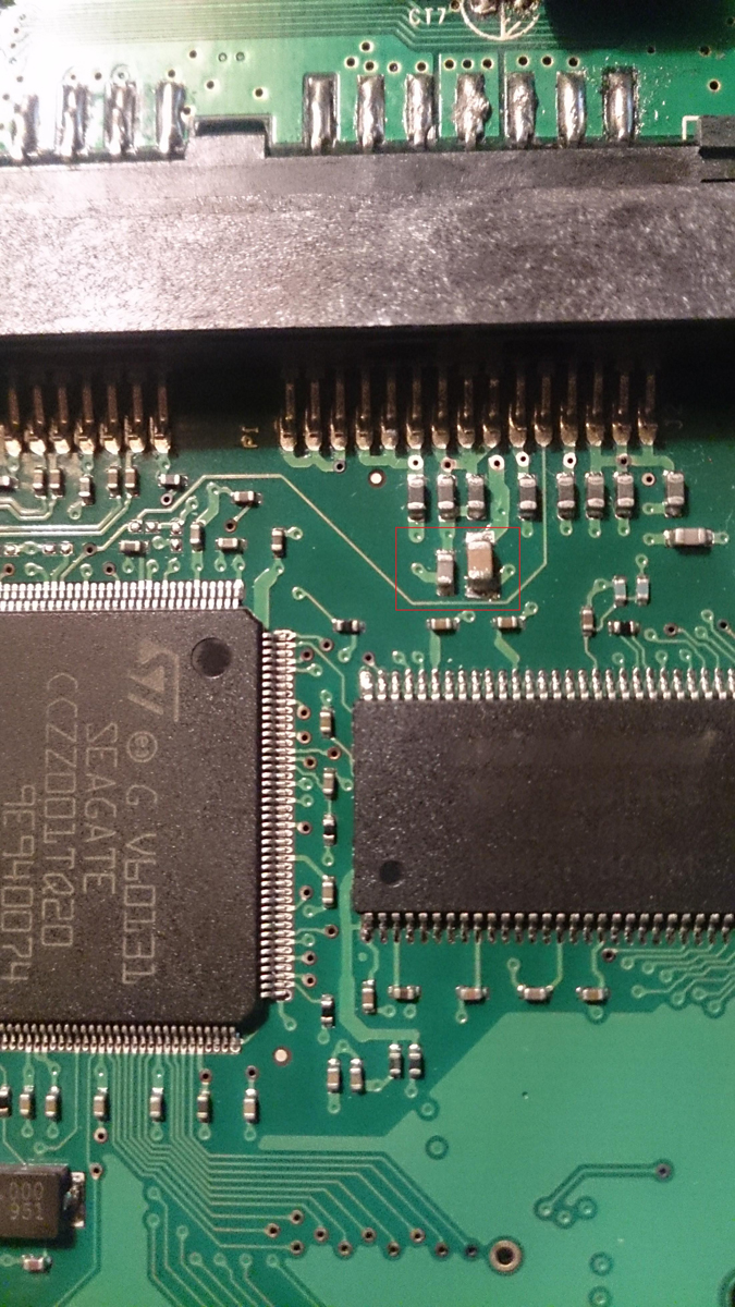

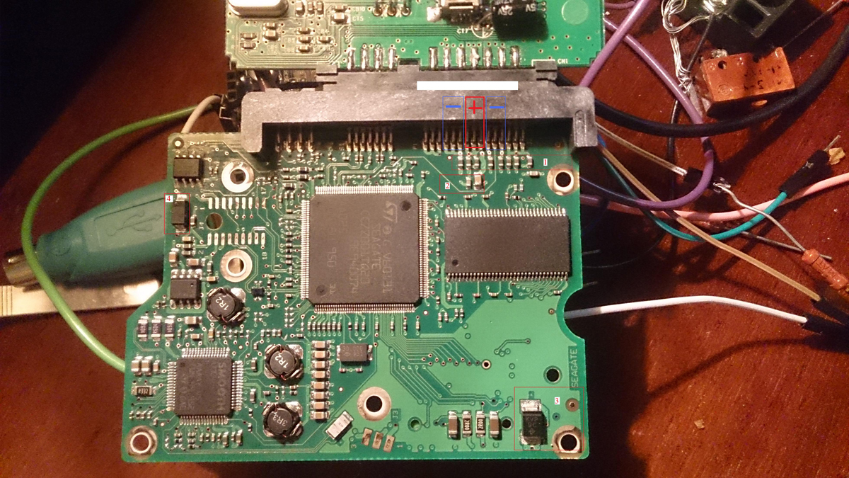

Здравствуйте подскажите по похожему случаю, при включении компа появилась ошибка что диск не найден... вставил туда свой запасной диск комп заработал. Теперь надо думать как попробывать его оживить хотя бы для того что бы информацию вытащить (всякие фотки). Диск баракуда 7200.12 500Гб. Подключал через внешний блок визуальные причины что не вращается. Первые мысли что питания нет, почитав статьи в интернете понял что проблемы с питанием одна из неисправностей которые можно попробывать сделать самому.
Вскрыв и быстро прозвонив определил что питание приходит 3 контакта "+", и 6 контактов "-".
1.Дальше прозвонив резисторы на входе определил что они целые (прозванивал не отпаяв, могло что-то и по цепи прозваниваться)
2.далее не очень понял что за элементы диоды? при прозвонке в одну сторону где то 440 ОМ, в обратную 1340 ОМ.
Как везде пишут надо искать TVS диоды, а они есть в моей плате по входу? я что то их не наблюдаю.
Что смотреть дальше

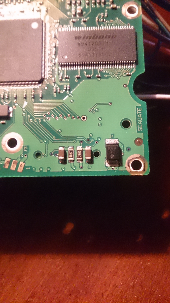

3.Прозвонил КVP 9c в одну сторону звонится 650 ОМ в другую нет
4. Прозвонил еще вот такую штуку на которой нацарапано 5J 9C так же как и на 2 элементах в одну сторону 440 ОМ в обратную 1340 ОМ.
От плюса контакт идет на 4 элемент, от минуса на 3, т.е KVP 9C
Общий вид

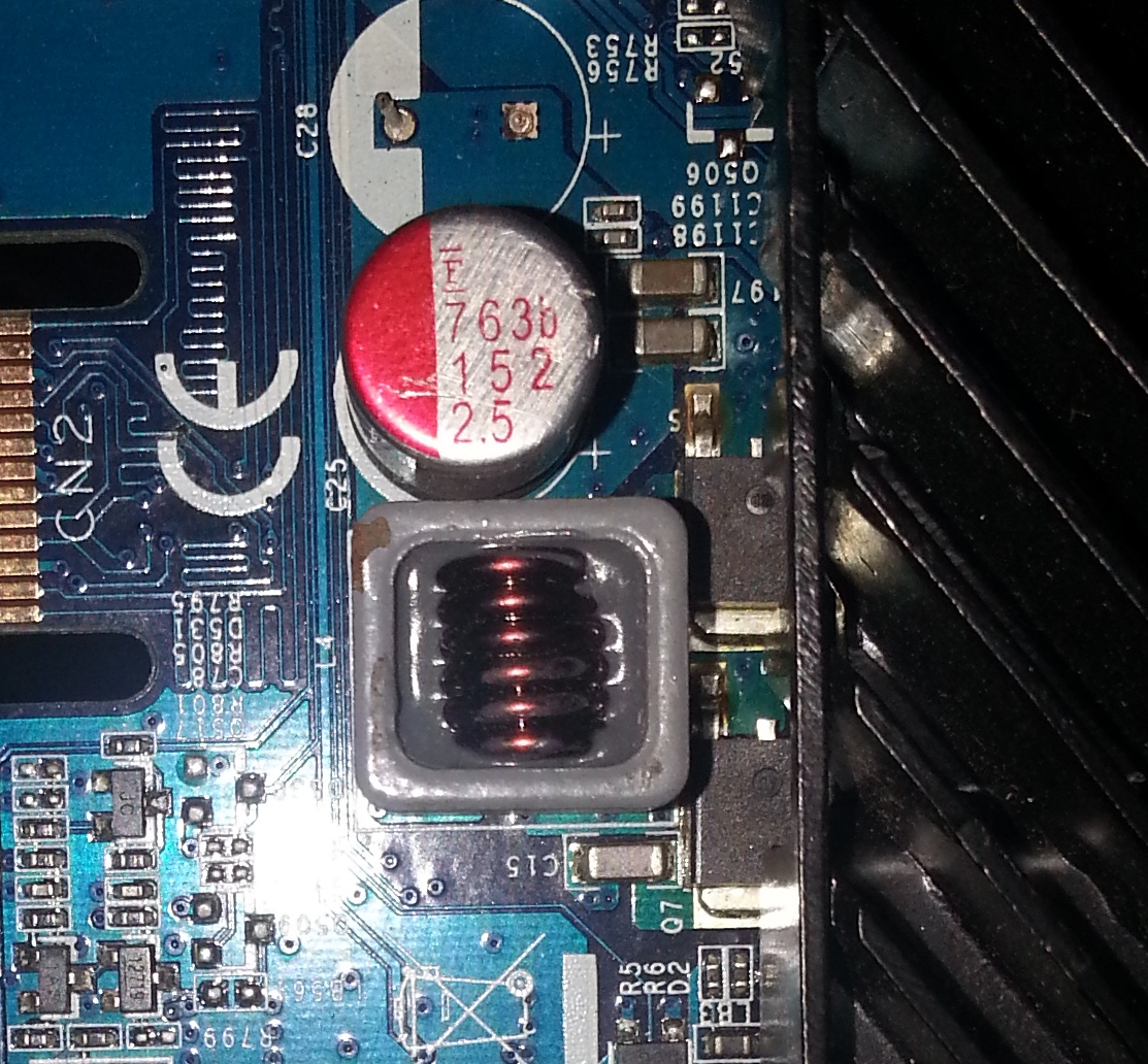

Подскажите что это за элементы?

Пункт 4

Если в целью добыть информацию, то только к специалистам. А если задаться целью его окончательно убить, то можешь сам попробовать. Не вращается, это конечно похуже чем муха СС. Тут так просто не получится. Сначала надо проверить что питание по 12 и 5 вольтам доход куда надо. Посмотреть сильно ли греется драйвер от двигателя.
Потом нужно иметь другую точно такую же плату. Именно на этой модели это получится, здесь прошивка в отдельной микросхеме. Прошивку аккуратно снимаете с этой платы, ставите на заведомо исправную и включаете не надолго. Если не крутится и драйвер двигателя повышенно греется, значит клин двигателя.
Раскрутить двигатель, не повредив блины вам вряд ли удастся, для этого талант нужен.

Основные причины того что не раскручивается двигатель:
1. Неисправны цепи питания
2. Неисправна микросхема биос/сама прошивка
3. Неисправен драйвер двигателя
4. Неисправен двигатель
Если у вас имеется точно такаяже плата, можете попробовать перекинуть микросхему биоса на исправную плату, запустить считать данные и вернуть все взад. Это самый простой выход.
