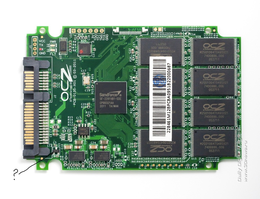

Имеется SSD OSZ AGT3-25SAT3-120G.
В цепи питания стоит smd.
Маркировка ACy23.
Что это и чем поменять?
На фото маркировка вроде CS78. (фото не моё).
Ещё полетел стабилизатор EN6337, который стоит ближе к разьёмам sata. Чем лучше его заменить?

На фото маркировка С57В. Или зрение хромает? По всем канонам это 2,5в детектор. Микросхема XC61FC2552. Менять на такую-же. Если стаб полетел, значит имело место превышение напряжений. Не исключено что уже в мусор.
Если нет понятий о ремонте - лучше отдать профессионалам.
