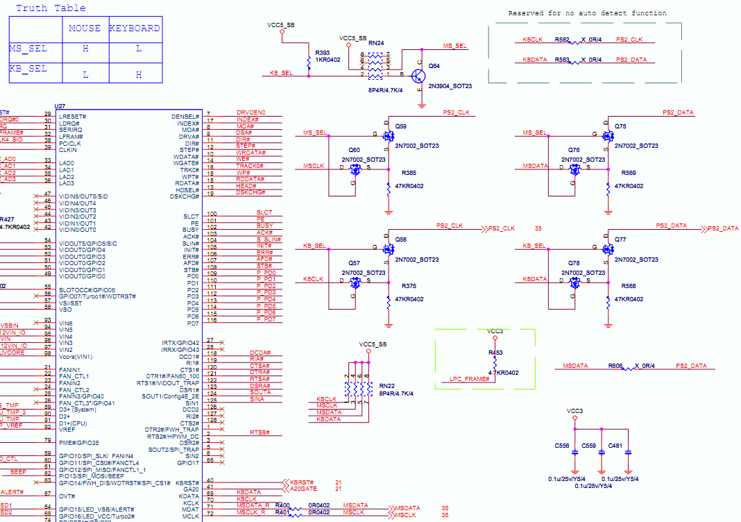

Мульт F71882
Проверьте полевики Q75..Q78 и Q57..Q60
  MS-7551_r1.0_PS2.gif  83.43 КБ  Скачано: 441 раз(а)

Mikkey писал:
Мульт F71882
Mikkey, спасибо. Сверил с тем что сам нарисовал - совпало, что радует. Выпаял все полевики, проверил мультиметром - все рабочие, открываются и закрываются. С выпаяными транзисторами напряжение на выв. 70 и 72 при вкл. также падает до 0. Такое впечатление что что-то не отпускает клок после ресета. На всякий случай кинул напрямую KDATA (69) KCLK (70) на разъем PS/2 - ничего не изменилось. Может когда первый раз меняли мульт что-то снесли. Хотелось бы проверить всю обвязку мульта, буду очень благодарен за эту часть схемы.
