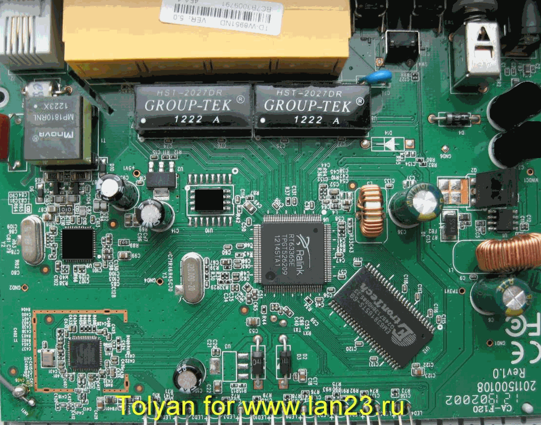

адсл не нужен.
Есть плата Tp-Link TD 8951ND v5. Проц.Ralink.RT63365E. Без флешки, микрухи adsl и пара кондеров . Флеху поставил с влитым через прогер дампом. Вкл. всетит один индюк. Напруги померял 5v,3,27v,8,9v. оставил его вкл. и через хз. сколько времени (20-40мин) смотрю еще 1 лед засветил WI-FI, по лану в веб зашол норм. После выключения опять не заводится. Когда 1 только светит некоротое время и если выкл. и вкл. то три начинают светить. После откл. питания на время опять один лед.

Блок питания родной подключаешь?На оф. сайте скачай прошивку его версии,а не новую и установи через веб интерфейс.Электролиты,справо его родные или с материнки компа?Возле них дроселя провЕрь и пропаяй.
В общем и блок питания проверь,если он родной.

бп от td-8951nd v3. Литы поставил 470u16v. Как установлю через веб интерфейс если не заводтся (уже больше часа не хочет). прошивку полный дамп его версии через прогер залил. Горит 1лед питания и все.

Brenden, Питание ему какое положено подай для начала.Ищи в интернете его родной блок питания и узнавай его напряжение и Амперы.

бп 9в 0.6ма как и родной. 1 в 1.

Опять завелся через мин 30-60. Не работает 1 порт лан из 4х.
Через веб Ошибка: Не получилось выполнить обновление по причине… Закгруженный файл не был принят маршрутизатором.
